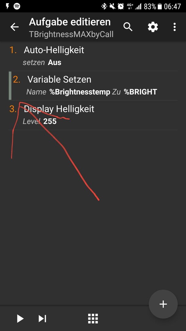

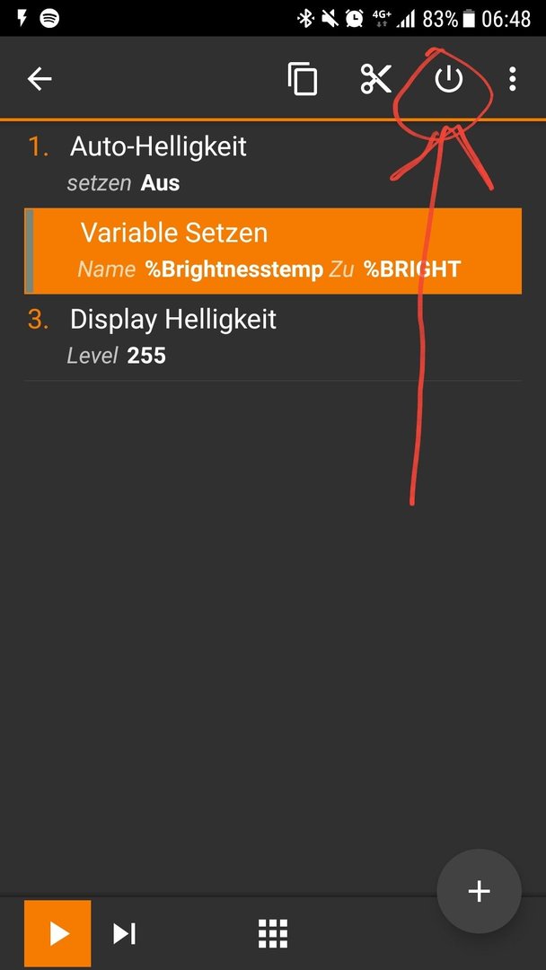

@maatik
Hmm geht bei mir. Einzig es war deaktiviert (grauer Strich) aber das war absicht oder?
OK, so soll es sein.
Deaktiviert? Grauer Strich ?
@maatik
Jop :)
Im Video siehst du ich es aktiviere
Ps: aber im Export ist die Variabel immer noch einmal gross klein.

Wtf...danke dir. Das war's !
Wtf hoch 3
@maatik
Eventuell statt Kopieren / Einfügen auf Deaktivieren gekommen ;)
Ist mir auch schon passiert :D
