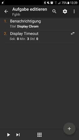

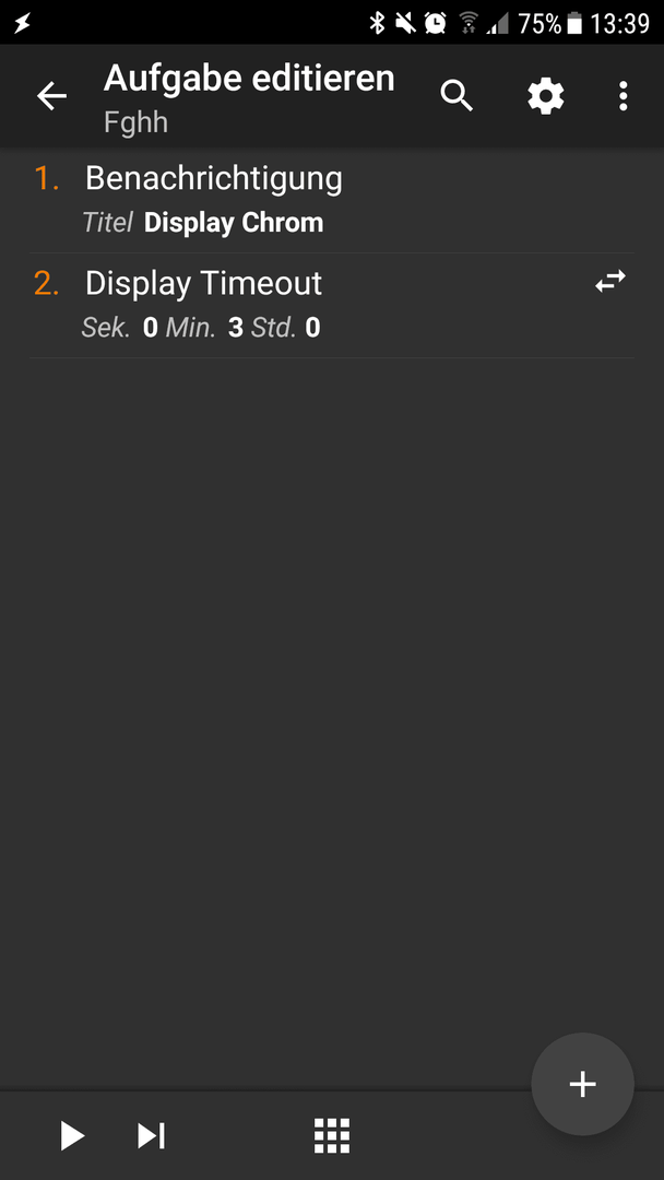

Ich empfehle dir bei dem Task vor der Displaytimeout aktion eine Benachrichtungs Aktion zu rein zu setzten. Dann siehst du ganz genau ob das Profil und Task überhaupt anspringt.

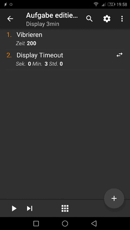

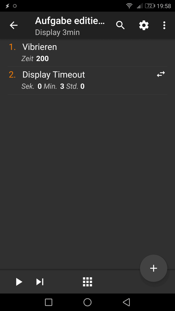

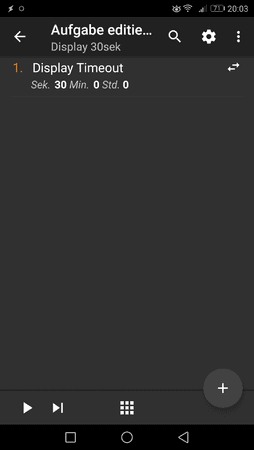

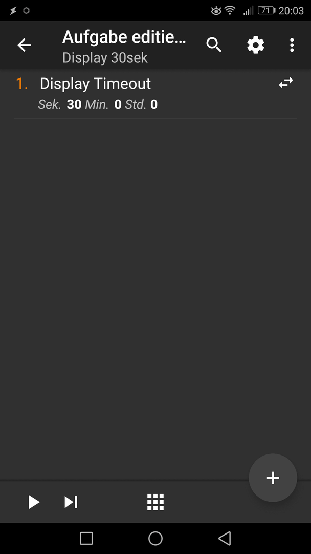

@Spardas
Ich lasse es kurz vibrieren damit ich weiss ob das Profik aktiv ist. Dadurch habe ich ja bemerkt das Tasker nicht immer richtig schaltet.
