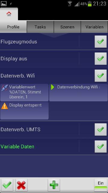

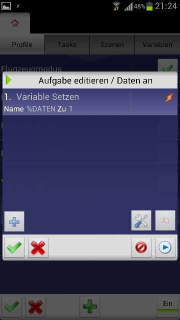

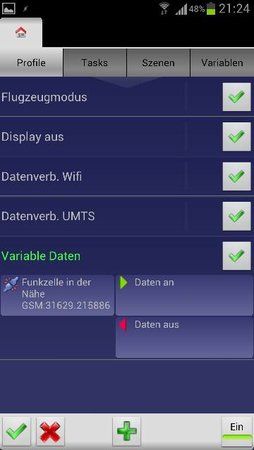

Aber vielleicht könnt ihr euch ja mal die Screenshots anschauen die Profile Datenverb. UMTS und Wifi werden einfach nicht aktiv und ich weiß nicht wo der Fehler liegt.

Ich habe gerade herausgefunden, dass die Display Einstellungen / Abfragen wohl das Problem sind! Entferne ich diese, laufen die Profile!
Aber die Einstellungen sind mir sehr wichtig, da die Verbindungen nur aktiv werden sollen, wenn halt das Display entsperrt wird.
