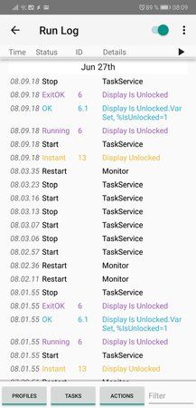

Schalt doch unter den Taskereinstellen - Mehr - Run Log ein. Dann kannst du am Morgen sehen was in der Nacht passiert ist.

Hm, da ist noch irgendwo der Wurm drin. Wenn ich das Display unlocke, wird eine Variable %IsUnlocked auf 1 gesetzt. Wenn die Variable nicht auf 1 ist, soll der Nachtmodus im Zeitraum x-y anspringen.
Allerdings sehe ich im Run Log nur den Event „Display Unlocked“. Heißt, was passiert denn mit meiner Variable, wenn das Display gelocked ist? Ist sie null oder unset?

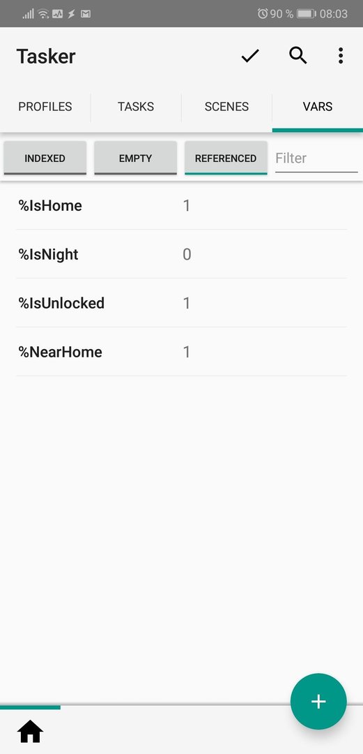

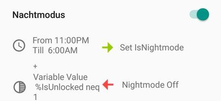

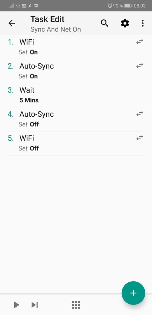

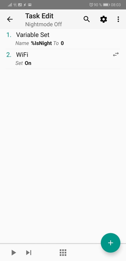

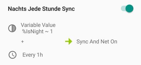

Mach bitte mal ein paar Bilder deiner Profile und Tasks. Oder einen Export, zippen und hier Hochladen.

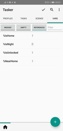

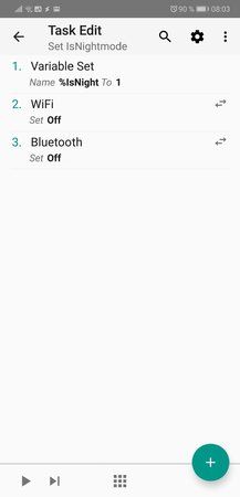

Hier sind sie als Bilder.
[doublepost=1530081440,1530079491][/doublepost]Ich hab jetzt eine zweite Idee, die ich mal probieren möchte.
Und zwar habe ich den Nachtmodus nicht mehr von der Variable %IsUnlocked abhängig gemacht, sondern er läuft jetzt nur noch uhrzeitabhängig.
Dafür habe ich ein Profil eingebaut, daß den Nachtmodus unterbricht (Tasker Profil Active OFF), wenn das Display angemacht wird. Mal sehen, ob das klappt.
Am liebsten wäre mir ja, daß das Profil erst unterbrochen wird, wenn die Device nachts auch unlocked wird (falls man nur mal auf die Uhr schaut), aber da bastle ich noch.

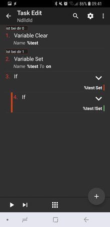

@allthepugs
Arbeit nicht mit 0 und 1 in den Variabel
Sondern mit ist gesetzt und ist nicht gesetzt (is set / isnt set)
Set Variable zb on
Clear Variable
Beispiel im Bild
