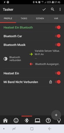

Kannst du bei diesen Profil nicht den Task (von Profil nicht verbunden) als <- Ausgangstask einpflegen?
Viele dank für den Tipp.
ich probiere es jetzt mal so (siehe Bild).
Bei ersten Tests hat jetzt funktioniert.
Danke

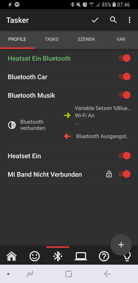

Funktioniert leider doch nicht.
Wenn Display länger als ca. 2 min aus ist reagiert er nicht auf Bluetooth Verbindung beendet.
Aktiviere ich dann das Display wird Profile sofort ausgeführt.
(Wenn Display länger als ca. 2 min aus ist reagiert er aber sofort auf Bluetooth Verbindung vorhanden.)
