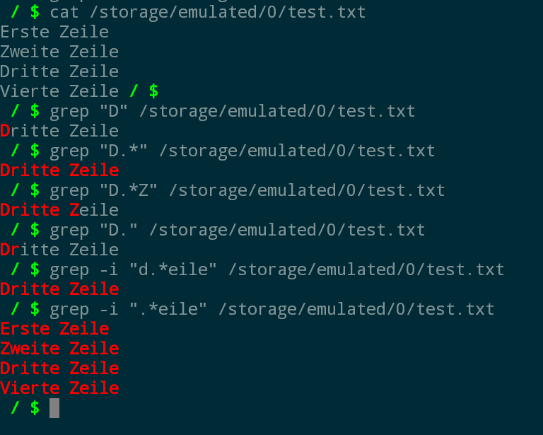

Wieso erst ab 2 Buchstaben? grep "D" gibt in dem fall Dritte Zeile aus. Noch ein paar Beispiele
