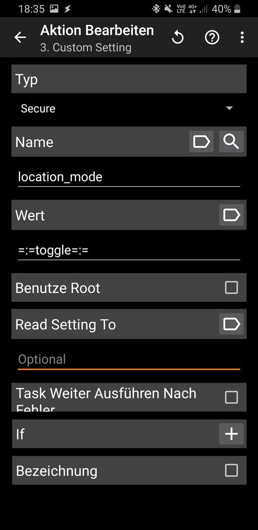

Nein. Deine Erwartungen ist falsch. Das gibt nur den Status des Wlan an.
Was möchtest du genau mit Custom Settings machen?
So kannst du Gps ein/ausschalten (Android 10)

Wlan Status = Wlan ist ein / Wlan ist aus
Bin mir jetzt gar nicht sicher ob du Wlan mit den CS an und ausschalten kannst. GPS geht jedemfall zum testen.
Meines Wissens geht das nicht mit dem kompletten Lockscreen ausschalten. Beu älteren Androidversion 5 oder 6 ging das mal.

Hallo, ich würde da auch mal unter Typ "Secure" schauen, da gibt es "wifi_on" ebenfalls.
Aber da wird nichts an oder aus geschaltet oder umgeschaltet. Stattdessen kommen da Zahlen rein für den jeweiligen Zustand. Bedeutung der verschiedenen Zahlen müsste man recherchieren oder austesten.

Das Problem mit fortschreitenden Androidversionen und CustomSettings:
Bei immer mehr settings werden von customsettings nur noch das Event ermittelt, also z. Bsp. der Status und nicht der dazugehörige Befehl.
Das Blöde: man sieht es dem Ergebnis der Settingssuche in customsettings nicht an und auch die vorbelegten Kommandos für diverse Einstellungen funktionieren immer weniger und Stellen ebenfalls nur noch Statis dar. Völlig konträr zu ihrer augenscheinlichen Funktion: ein Kommando.
