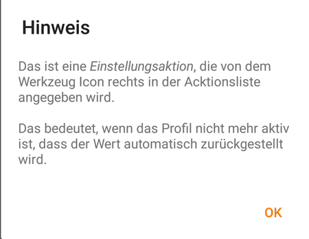

Ich möchte bei Tasker die "Einstellungsaktion" abstellen

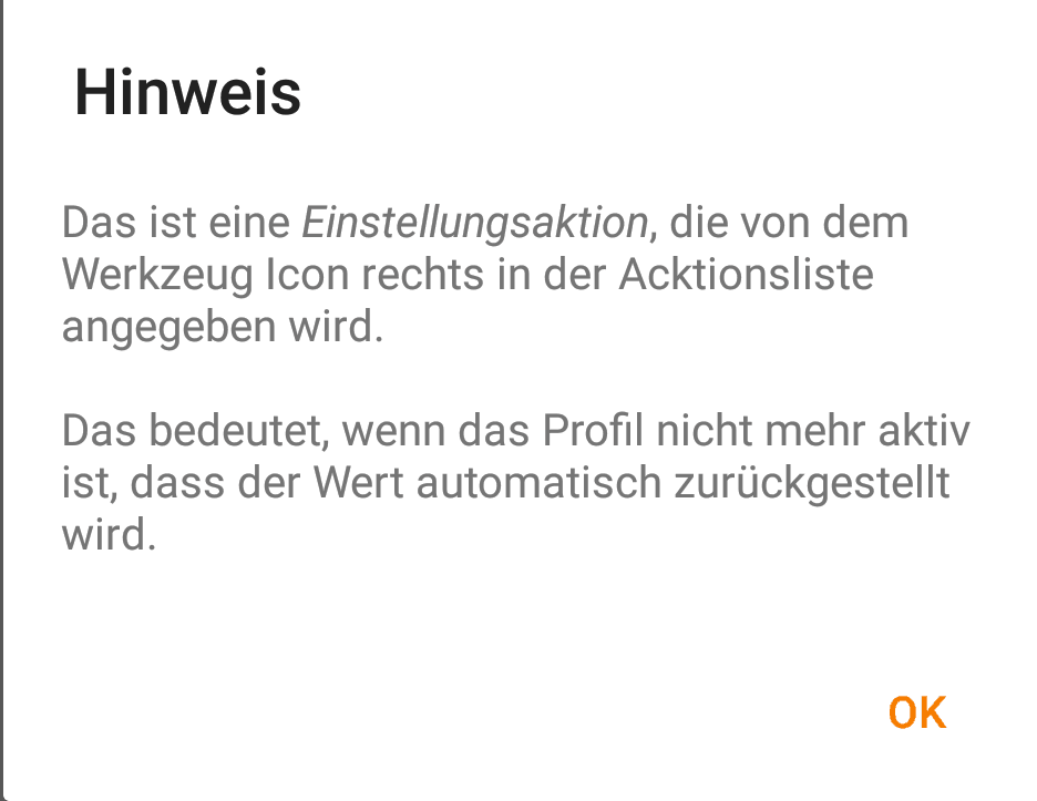

Sobald mein Handy keine WLAN Verbindung hat geht Bluetooth an. Auto verbindet, Musik läuft, alles gut soweit.
Sobald mein Handy sich aber mit WLAN wieder Verbindet geht Bluetooth automatisch aus, weil das eine "Einstellungsaktion" ist.
Das möchte ich aber nicht. Es soll nicht sofort aus sondern erst wenn die Verbindung zum Wagen nicht mehr besteht.
Ein zweites Profil (Wenn WLAN verbunden, warte 60sek ) greift erst gar nicht.
Kann man diese Einstellungsaktion abstellen?

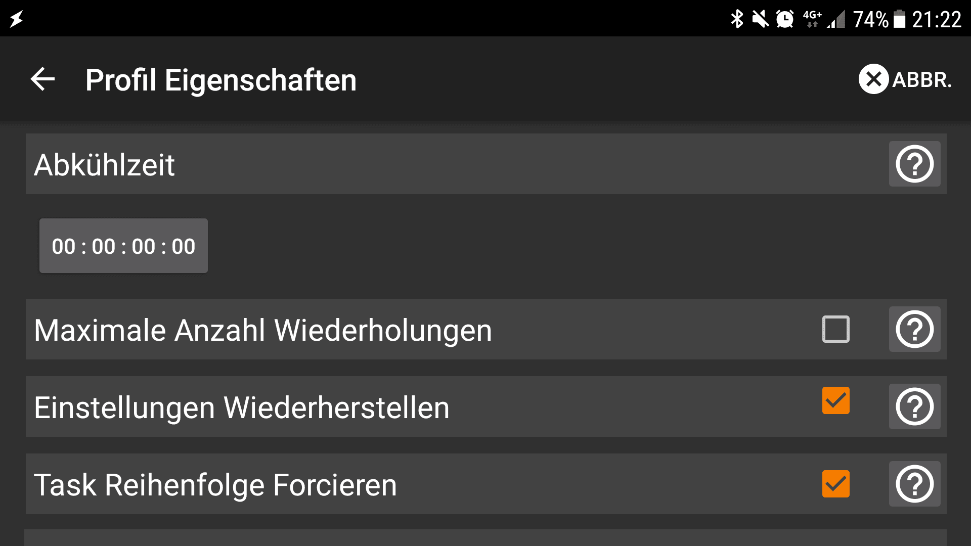

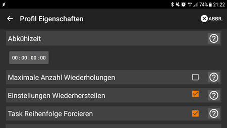

Makiere mal dein Profil geh aufs Zahnrad oben und nimm den Hacken bei Einstellung Wiederherstellen raus.
Meisten behebt dass, das Problem mit Task die das Bluetooth an und ausschalten, aber kA wieso.
Das könnte funktionieren
Es hat nur eine Weile gedauert bis ich herausgefunden habe, dass das Zahnrad erst erscheint wenn man nicht im "Anfängermodus" ist .

Es hat im Übrigen funktioniert. Ich war gestern noch unterwegs und das Profil hat sich nicht automatisch zurückgestellt.
Danke
