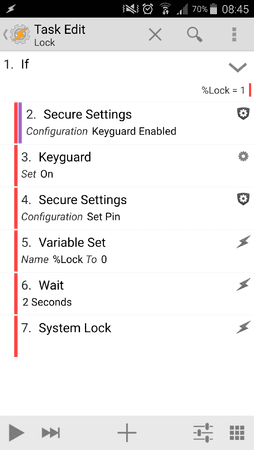

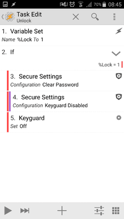

Hi zusammen
Ich habe mir zwei Tasks angelegt welche vorerst über die App Secure Settings den Pin für die Bildschirmsperre setzen und entfernen. Benannt sind dieses Tasks mit Lock und Unlock, wobei im Lock Task abschliessend noch eine Systemsperre ausgeführt wird. Und genau dieser letzte Schritt ist mein Problem.
Führe ich die Tasks manuell aus, funktionieren sie problemlos. Lasse ich sie jedoch über NFC bzw mit den NCF Tags ausführen kann der Unlock Task nur dann nicht mehr ausgeführt werden, wenn ich die Systemsperre aktiviert wird. Dies ist reproduzierbar! Die Tasker-Tasks selbst werden über die App Trigger ausgeführt bzw aufgerufen.
Wie kann ich das umgehen? Bin euch für jede Hilfe Dankbar.

Die Bildschirmsperre ist ja nichts anderes wie wenn ich auf die rechte Taste drücke und sich der Bildschirm sperrt. Tue ich es auf diesem Weg, also durch manuelles betätiger der rechten Taste funktioniert auch der Unlock-Task. Führe ich jedoch genau dasselbe über den oben angehängten Lock-Task (System Lock) aus, funkktioniert der Unlock-Task bei erneuten halten an das NFC-Tag nicht mehr. Die Sperre möchte ich also deaktivieren während ich wieder den Unlock-Task ausführe, schliesslich funktioniert das ja manuell!

#EDIT Eigentlich möchte ich erst einmal nicht mehr als:
Display einschalten -> NFC Tag dranhalten und PIN entfernen lassen -> NFC Tag dranhalten und PIN setzen lassen sowie den Display sperren
und das Ganze dann einfach toggeln lassen...
