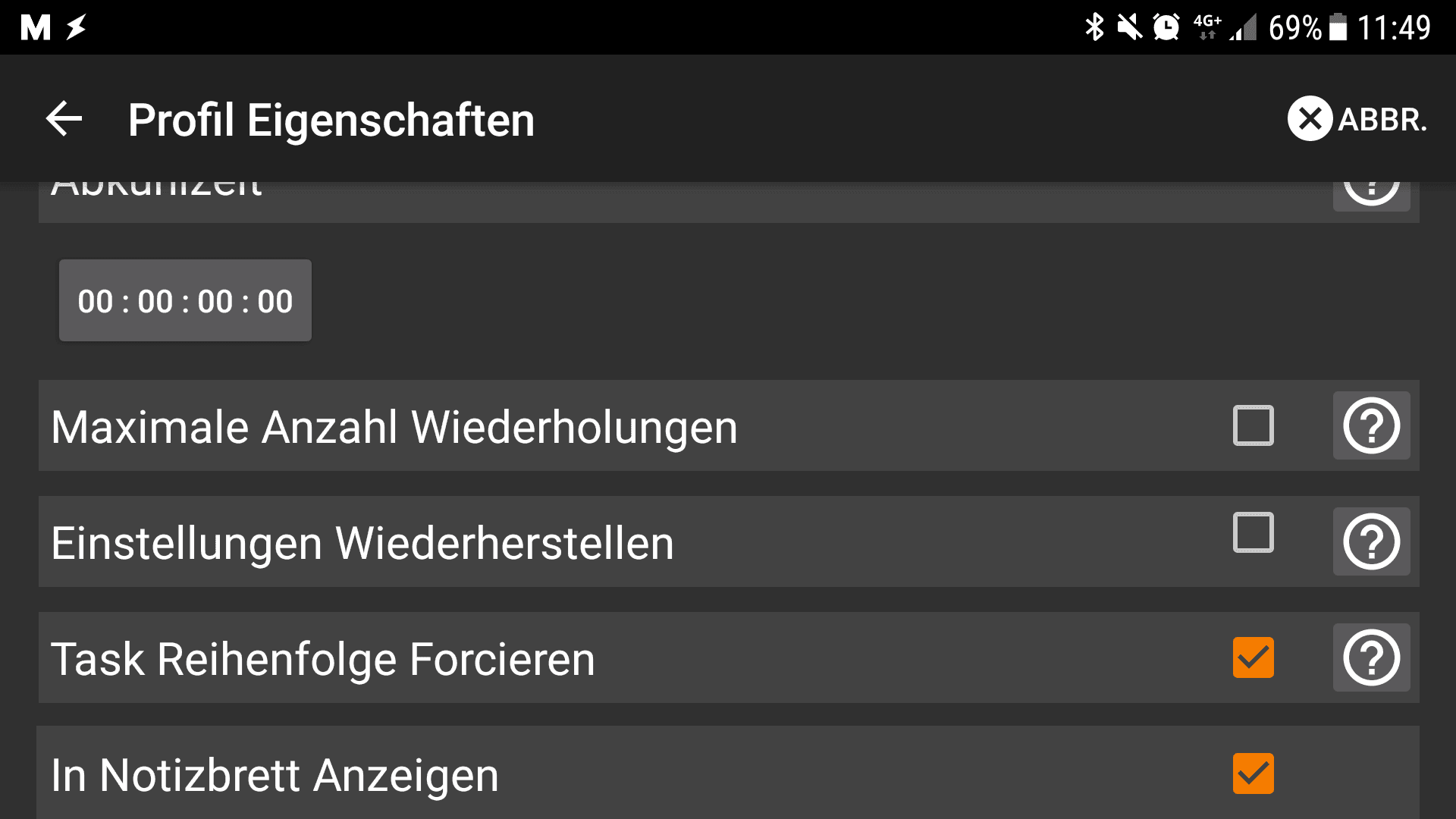

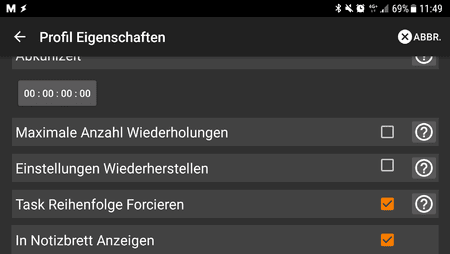

Versuch mal das
Profil lange Anklicken, bis es Makiert ist. Dann aufs Zahnrad oben.
Und den Hacken bei Einstellung Wiederherstellen raus nehmen.
Wenn es kein Veränderung bringt, expotiere bitte dein Proifl, zip es und lades hier hoch.
Reaktionen: One8se7en
