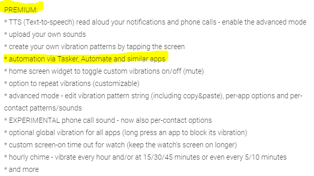

Hast du denn Feel The Wear auf Premium upgedatet?
Nach Playstore-Beschreibung ist es ein Premium-Option.
Mit der normalen standart Feel The Wear Version, kann ich nichts in Tasker finden, wo eine Ansteuerung ermöglicht.
Premium hab ich, aber mit der Beschreibung der Taskeranbindung konnte ich nichts anfangen.

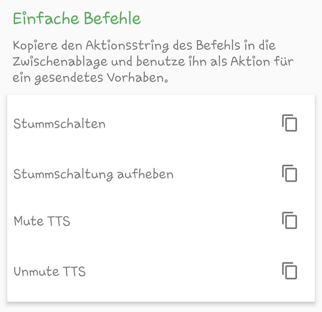

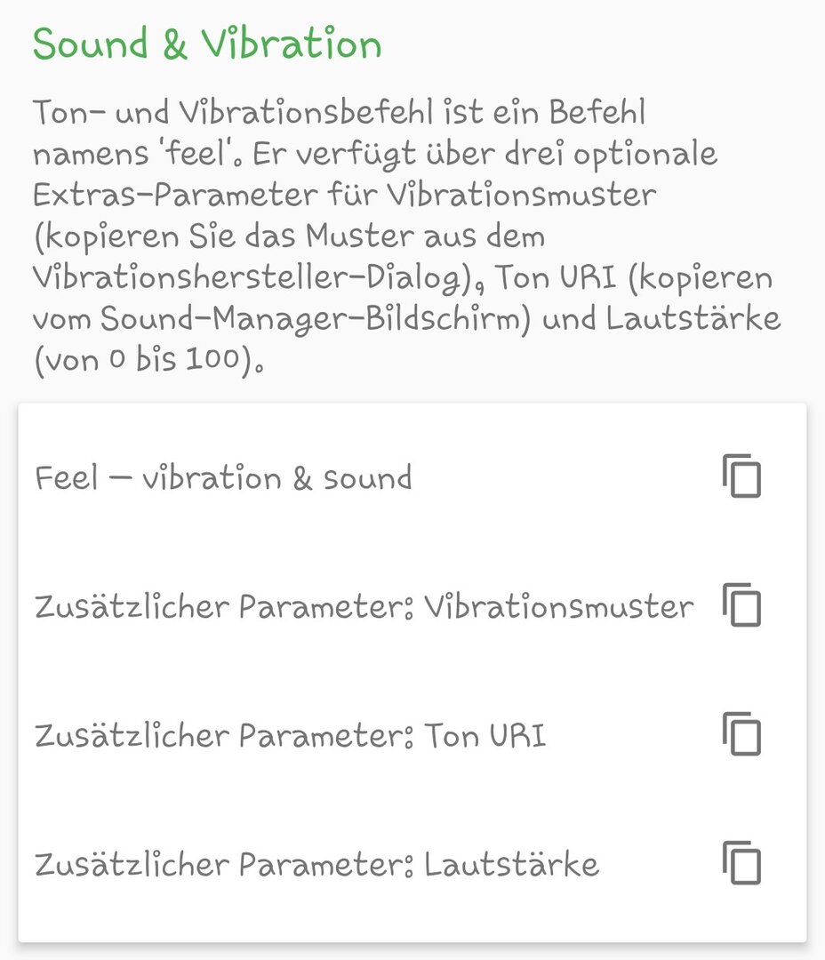

Aber heute nacht hab ich es geschafft:
ich muss einen intend senden. In action kommt der feel-Befehl und in extra1 kommt der ton URI-parameter und der link auf die Sounddatei. Getrennt durch einen Doppelpunkt :)).
Im extra2 der Lautstärke-parameter und der Lautstärkewert. Natürlich wieder mit : getrennt.
