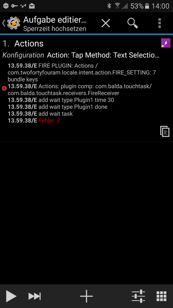

Hi, mit TouchTask kann man ähnlich zu AutoInput Eingaben per Touch simulieren.

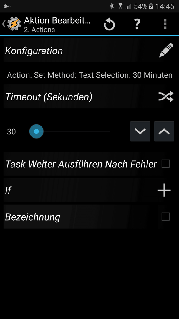

Die Bedienung klappt eigentlich prima, ist auch einfach, jedoch klappt nichts, immer wieder dieselbe Fehlermeldung (siehe Screenshot), egal ob ich eine Einstellung ändern will oder auch nur eine App starten will. Und auch egal, ob ich einen Punkt (x, y) auswähle oder einen Text oder id.
Bei Eingabehilfen ist TouchTask aktiviert.
Jemand eine Idee, was ich da verbockt habe oder mehr Infos nötig? (S6 edge Android 6.0.1)

Der Stornelli bringt ja ein Plug-in nach dem anderen.
Ich hab's mal probiert. Bei mir geht's mit Text. Hast Du die App mit dem zu drückenden Text im Vordergrund?

Gelöst.. Ich (Depp ;)) war jeweils noch in einer Displayansicht "zu früh".
Klappt alles nun perfekt. Gefällt mir auch besser als bei den AutoApps von joao, wo man das übergeordnete Paket installieren muss, auch wenn man nur eine gekaufte App will.
Und TouchTask ist sogar kostenfrei :)
