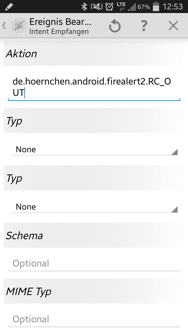

Hallo Jürgen,
also erstmal weiß ich gar nicht wie ich den eingeben soll da bei der Funktion Intent empfangen konfigurieren soll da es keine Möglichkeit gibt da ein Extra anzugeben.
Gruß Master959
Das sollte so doch schon funktionieren. Das Extra muss da nicht angegeben werden. Wenn du das Profil jetzt mit einem Task verknüpfst, steht das Extra in der Variablen %rc_text.
