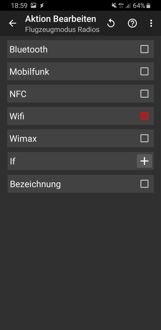

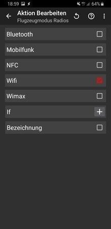

Versuch mal Taskaktion - Netzwerk - Flugmodus Rotation - Wifi anhanken
Dananch sollte Wifi auch bei Flugmodus eimschaltbar sein.
Das hat leider überhaupt keinen Effekt. Er führt den Task zwar auch, aber es ändert nichts.
Und zwar bewirkt es weder, daß ich WLAN über Tasker danach wieder einschalten kann, noch dass der Flugmodus WLAN nicht abschaltet.

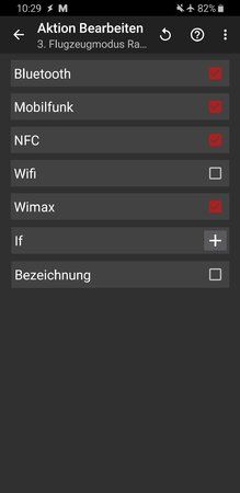

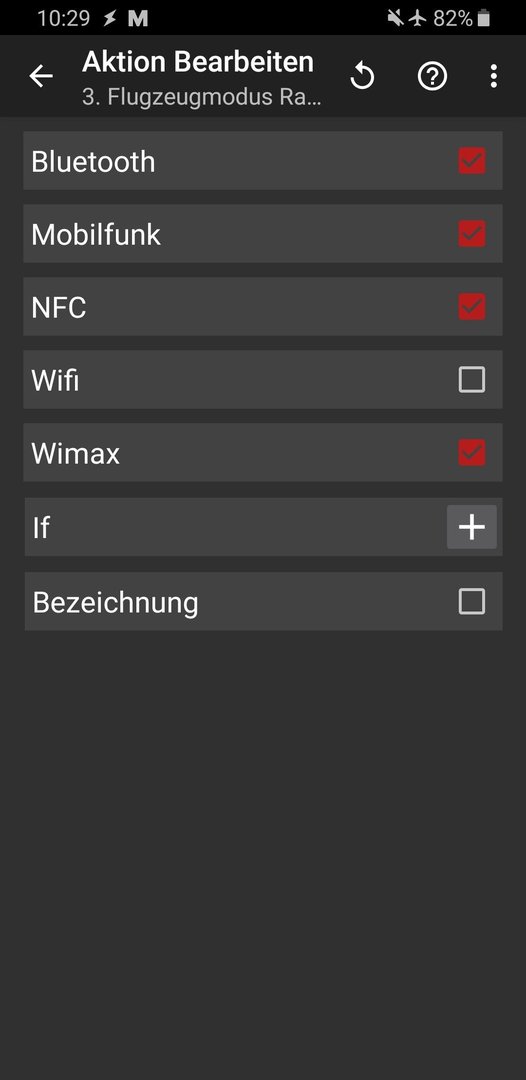

Also falls dass mit den Flugmodus Radios noch funktionieren sollte: Müsste man das nicht genau umgekehrt anhaken wie im obigen Screenshot? Also das Kästchen bei WiFi deaktivieren?
Die Hilfe sagt:
Flugzeugmodus Radios
Festlegen welche Funkmethoden beim Aufruf des Flugmodus deaktiviert werden sollen.
Dies kann hilfreich sein um bspw. das Telefon zu deaktivieren wenn es nicht benötigt wird: Aktiviere hier als erstes "Mobilfunk" und nutze dann die Aktion "Flugmodus" um den Flugmodus zu aktivieren.
Siehe: Variable %AIRR
Reaktionen: Spardas
@cad
Recht du haben :D
So gehts :1f44d:
