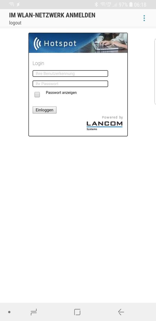

ich möchte folgendes realisieren:
Wenn ich bei der Arbeit mit dem Gastzugang verbunden bin, soll automatisch ein Formulafeld ausgefüllt werden, also der Login name + passwort. Ist das mit dem Tasker irgendwie möglich? Hab bislang nichts gefunden.
(Log in geschieht über eine Webseite, die sich öffnet sobald Verbindung zum Wlan hergestellt wurde)
Danke für euere Hilfe,
Schöne Grrüße....

Kannst du eventuell mal den Link posten oder ein Foto des Loginscreen machen?
Eigentlich sollte man es mit Tasker um setzten können.
@Spardas
hier ein Bild zum Loginscreen
@empty1979
Du brauchst das Plugin https://play.google.com/store/apps/details?id=com.balda.touchtask
Dem Plugin muss in den Android / Eingabehilfe Berchtigung gewährt werden.
Hier ein Video. Es kann sein das der Profil auslöser nicht immer Funktioniert. Musst du mal testen. Die Wartezeiten zwischen den Task muss du etwas anpassen das es für deine Funktion passt, eventuell kannst du diese auch weglassen.
