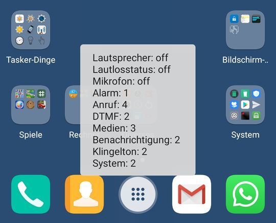

"Was noch nervte, war die laute Bestätigung der Google-Tante "Tasker Secondary wird geöffnet"."
Hier bei mir muss ich nach langem Druck auf den Home-Button "starte tasker secondary" sagen, dann kommt die von Dir erwähnte Bestätigung. Aber die Lautstärke ist wie hier eingestellt, nicht zu laut.
Meine Einstellungen:
@Hastenichgesehen Ich kann auf deinem Screenshot keine spezielle Lautstärke-Einstellung für den Google-Assistant erkennen... :confused2:
Ich weiß jetzt nicht, was du meinst.
@cad: Ich glaube da wird sich nichts finden lassen. Die eingestellte Medienlautstärke ist wohl auch für die Ansagelautstärke im Assistenten zuständig?
@Hastenichgesehen Eben. Meine Medienlautstärke soll unverändert bleiben.

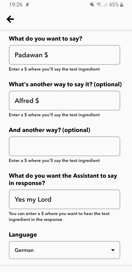

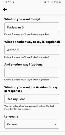

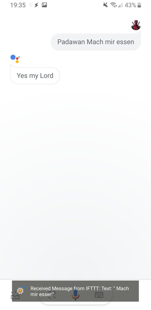

Ich persönlich nutze Google Assistent und IFTTT.
Im IFTTT kannst du deine Bestätigung selber wählen. (Sie Bild)
Das ganz dann im Tasker zu bringen gibt es 3 Methoden
1. IFTTT App und Notfications Listner
Oder
2. Join via API
Oder
3. Autoremote (kann sein das die Lite Version auch geht)
