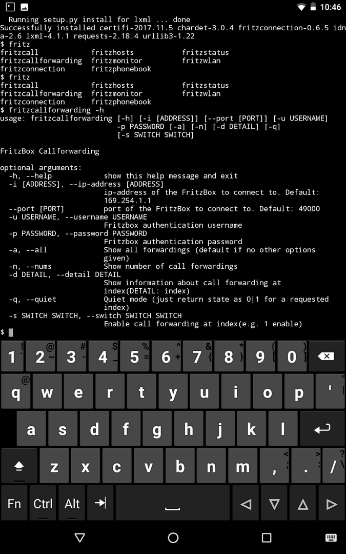

Du könntest z.b. auch "fritzconnection" (kbr / fritzconnection — Bitbucket) verwenden, das ist ein python3 Paket welches sich über termux (Termux – Android-Apps auf Google Play bzw. com.termux - F-Droid) und dort python3 (pip install fritzconnection) installieren lässt.
dann kannst du z.b. mit fritzcallforwarding -p Passwort den status abfragen
und mit z.b. firtzcallforwarding -p Password -s 0 enable die Rufumleitung Nr. 0 anschalten

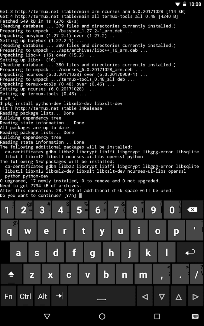

nicht die tar.xz datei runterladen,
einfach mit
pkg install python python-dev libxml2-dev libxslt-dev clang
installieren

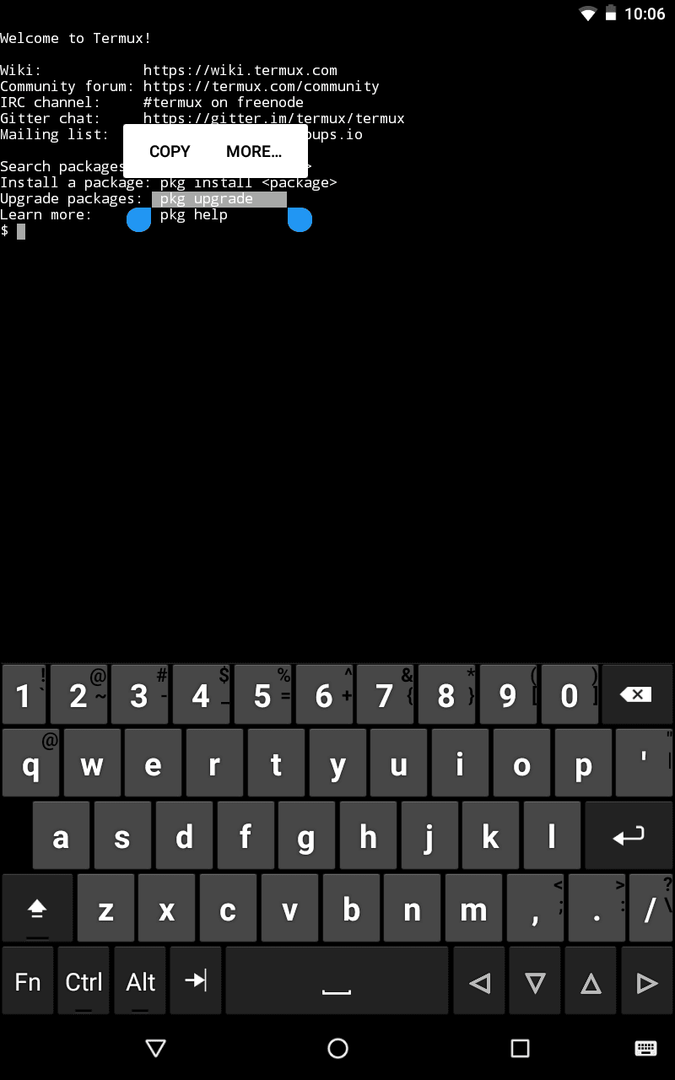

- termux installieren (bei f-droid sind die zuästzlichen plugins kostenlos)
- termux öffnen
- `pkg upgrade`
- danach `pkg install python python-dev libxml2-dev libxslt-dev clang`
(das clang paket + abhängigkeiten ist recht groß, ggf. danach wieder deinstallieren, das wird zum erstellen von lxml für python gebraucht, welches wiederum für fritzconnection nötig ist. Schöner wäre natürlich ohne die abhängigkeit aber dafür müsste das fritzconnection paket geändert werden)
- danach ist alles nötige installiert um mit pip fritzconnection installieren zu können

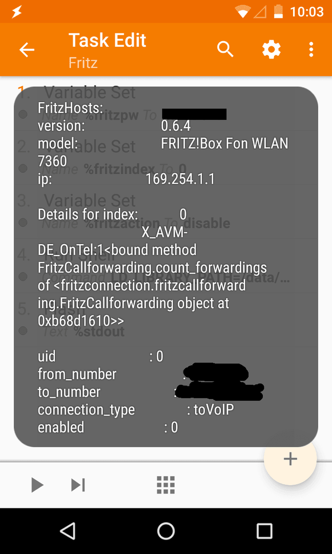

mit root:
Code:
FritzRoot (37)
   A1: Variable Set [ Name:%fritzpw To:PASSWORT Recurse Variables:Off Do Maths:Off Append:Off ]
   A2: Variable Set [ Name:%fritzindex To:0 Recurse Variables:Off Do Maths:Off Append:Off ]
   A3: Variable Set [ Name:%fritzaction To:disable Recurse Variables:Off Do Maths:Off Append:Off ]
   A4: Run Shell [ Command:LD_LIBRARY_PATH=/data/data/com.termux/files/usr/lib PATH=${PATH}:/data/data/com.termux/files/usr/bin fritzcallforwarding -p %fritzpw -s %fritzindex %fritzaction Timeout (Seconds):0 Use Root:On Store Output In:%stdout Store Errors In:%stderr Store Result In: ]
   A5: Flash [ Text:%stdout Long:Off ]

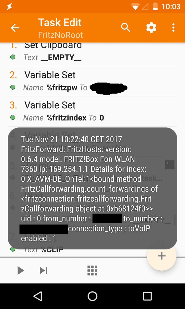

ohne root:
Code:
FritzNoRoot (38)
   A1: Set Clipboard [ Text:__EMPTY__ Add:Off ]
   A2: Variable Set [ Name:%fritzpw To:PASSWORT Recurse Variables:Off Do Maths:Off Append:Off ]
   A3: Variable Set [ Name:%fritzindex To:0 Recurse Variables:Off Do Maths:Off Append:Off ]
   A4: Variable Set [ Name:%fritzaction To:disable Recurse Variables:Off Do Maths:Off Append:Off ]
   A5: Termux [ Configuration:Execute ~/.termux/tasker/enableCallForwarding.sh %fritzpw %f Timeout (Seconds):0 ]
   <nicht schön>
   A6: Wait Until [ MS:0 Seconds:1 Minutes:0 Hours:0 Days:0 ] If [ %CLIP !~ __EMPTY__ ]
   A7: Flash [ Text:%CLIP Long:Off ]
~/.termux/tasker/enableCallForwarding.sh (vollständiger pfad:/data/data/com.termux/files/home/.termux/tasker):

- ganz anderes ansatz evtl.:
falls du sowas wie einen raspberry pi hast, dort das zeug installieren und von tasker nur an den pi einen befehl senden, damit dann der pi das schalten übernimmt
Edit:
bei der "NoRoot" Version hat der export anscheinend einen teil abgeschnitten
bei
als "Arguments" alle drei: %fritzpw %fritzindex %fritzaction
