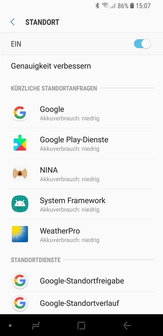

Ist die Standortsuche des Gerätes auf "Hohe Genauigkeit"? Klappt es, wenn du das so einstellst (ohne die von dir genannte Option in den Einstellungen von Tasker)?
Hey CAD,
so Standort ist aktiviert und die neue API einstellung ist aus.
Jetzt findet er Zellen.
Bedeutet dass ich muss Standort immer aktiv lassen ich hab das immer direkt mit GPS verbunden an meinem alten Android.

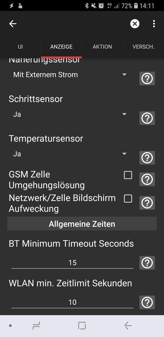

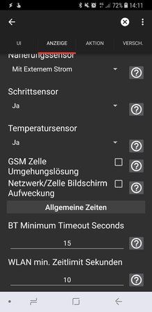

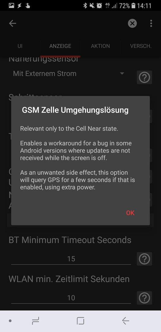

@Shooter182
Es Gibt noch bei den Tasker Einstellung im Reiter Anzeige die GSM Zelle Umgehungslösung.
kA. Ob das eventuell noch hilft.
Bei meinem S9 geht es zumindest ohne GPS

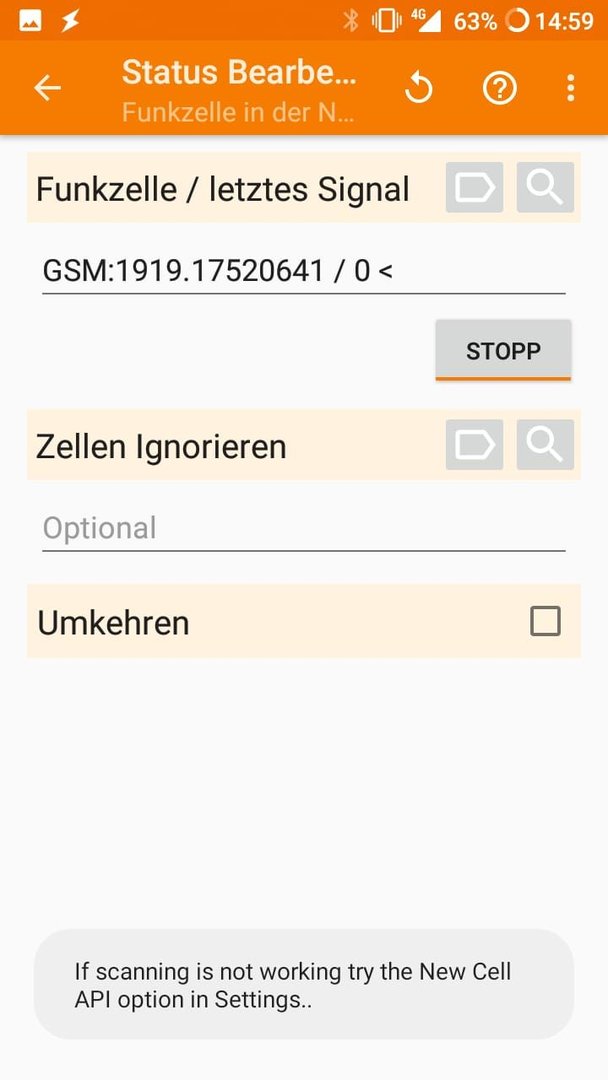

@Shooter182
Also mit meinem Redmi 4x Custom Rom geht es auch ohne GPS oder irgendwelchen zusätzlichen Einstellungen in den Tasker Settings.
Der hinweis von API bekomme ich aber trotzdem.
Kommt glaubs auf sehr auf den Hersteller drauf an, ob man GPS braucht oder nicht.

Wenn man GPS nur für den Scan benötigt, ist es ja eh egal. Danach sollte ja Cell Near arbeiten...
Außerdem halte ich die Auswirkung auf den Akku von GPS in Bereitschaft bei immer wieder mal kurzer Standortsuche für nicht so doll. Kann ich aber nicht mit irgendwelchen Messungen belegen...
