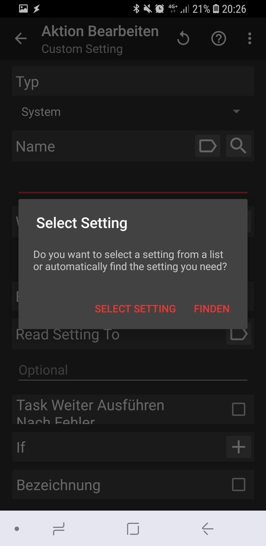

@xt610er
Schau mal bei der Tasker aktion
Dialog - Custom Settings:
Typ = System
Name = Lupe klicken - select Settings
Obs den Eintrag überhaupt noch gibt. Eventuell heisst der auch anders.
Edit:
Das Problem haben andere aber auch reddit: the front page of the internet
Reaktionen: xt610er
Hallo spardas,
Find Settings hat nicht funktioniert, aber dafür die Lösung von reddit. Danke für den Link. Ich hatte zwar schon gegoogelt aber den Beitrag nicht gefunden.
