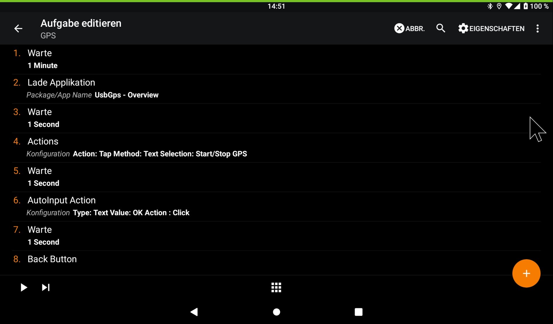

Frage: Wie kann ich das komplett automatisieren sodass nach dem starten des Telefons die App gestartet wird, der Schalter betätigt wird und dann die Meldung mit OK bestätigt wird? Danach soll die Anwendung in den Hintergrund. Das müsste doch theoretisch gehen,- nur wie?
@maxe Puhhhh... Stabil ist aber was anderes... Ich habe ein Profil erstellt, welches greift wenn das Teil via USB verbunden ist. Dann schaut das so aus:
geht das noch einfacher?
Eventuell via den Intent's der App. Am besten den App Hersteller mal fragen.
@Spardas Der gibt folgendes an:

Dank @Spardas konnte ich das ganze soweit verschlanken dass es zuverlässig nach dem Bootvorgang startet. Für alle die ein ähnliches Problem haben, hier mal meine Config:
