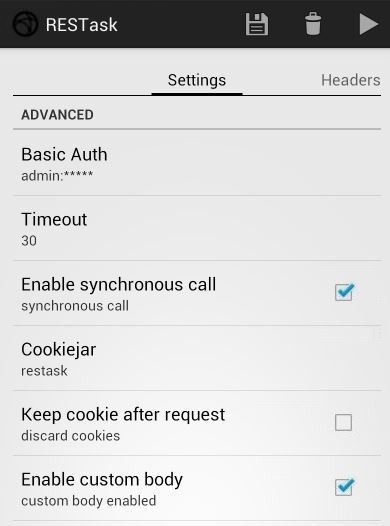

Ich muss mein letztes Posting korrigieren und bedanke mich recht herzlich bei dir!
Mit meinem Galaxy S4 hat die Übergabe einwandfrei funktioniert, nur mit dem älteren Galaxy S2 welches ich für solche Tests verwende hat es nicht funktioniert.
Exakt nach deinen Informationen hat es geklappt, vielen vielen Dank nochmal!
Reaktionen: tefracky
Dann bin ich jetzt froh, dass meine Idee jetzt nicht komplett daneben war.
Auch, wenn ich das jetzt sehr merkwürdig finde, dass das mit dem S4 nicht geht...
Mit dem S4 klappt es ja zum Glück. Nur mit meinem Testgerät S2 klappt es nicht. Mag vielleicht auch an Xprivacy liegen.
Noch als Nachtrag, sollte es für jemand anderen hilfreich sein.
An XPrivacy lag es nicht, sondern an der Android Version, auf dem SGS2 ist noch Android 4 installiert.
Auf dem SGS4 ist Android 5.
Ein weiterer Test mit einem SGN4 (Ohne root), ebenfalls mit Android 4 hat meine Vermutung bestätigt, funktioniert nicht.

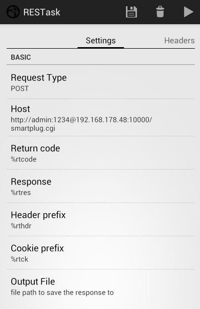

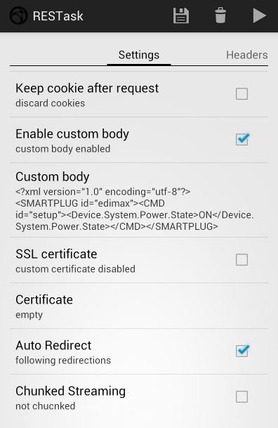

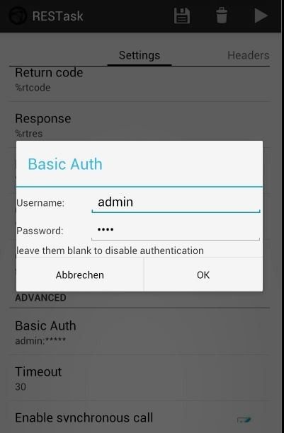

Ich habe es dann über ResTASK lösen können.
Einfach das Plugin installieren und im Task wählen.
Die Konfiguration ist dann einfach, siehe Anhänge 1-4
