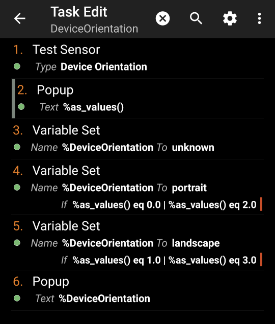

Moin, wie lässt sich in Tasker ermitteln, ob das Gerät im Hoch- oder im Querformat gehalten wird?
Ich meine damit nicht die Display-Orientierung, die sich über die Events "Display Orientation Landscape" und "Display Orientation Portrait" ermitteln lässt und die ja unabhängig davon sein kann, wie das Gerät gehalten wird.

Das ermittelt leider auch nur die virtuelle Display-Orientierung, nicht die physische Geräte-Orientierung.
Hab's aber jetzt mit ein bisschen Rumprobieren rausgefunden:
Bearbeitet von: hagex - Grund: Bild verkleinert. Gruß von hagex
