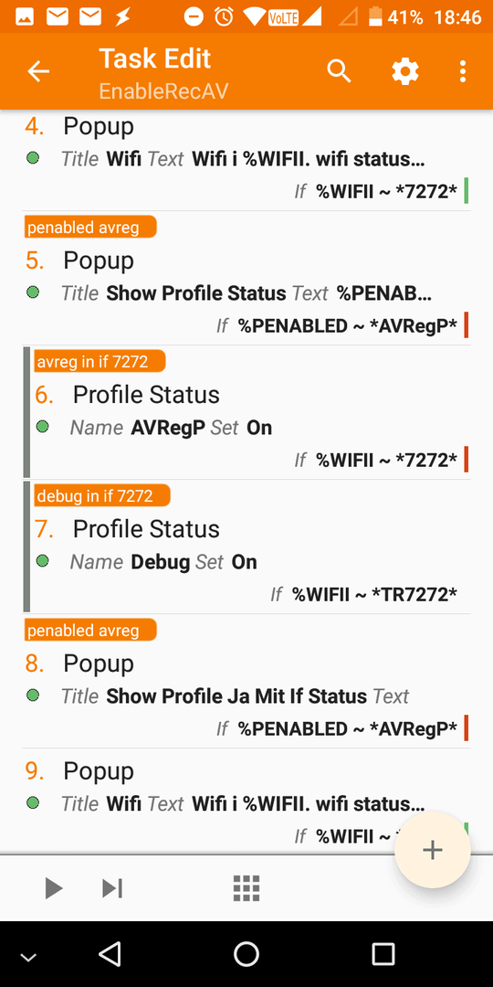

Hallo
habe das Problem das eine IF Bedingung mal als gültig mal nicht erkannt wird.
Was mache ich denn falsch?
mal ist %WIFII ~ *7272* grün, mal rot
verschiedene Actions
es geht bei Popup
es geht nicht bei Profile Status
Bedinung ist erfüllt
Siehe screenshot
@riker1
Aktion 6 und 7 sind Deaktiviert
Am grauen Balken vorne sieht man das.
Denke deswegen wir der Status der If Bediennung nicht aktualisiert.
Aktion 6 & 7 makieren und mit dem Powersymbol oben rechts die Aktionen aktivieren.
Dann nochmal Testen
Reaktionen: riker1
ah super, danke
bin neu mit der App unterwegs.
