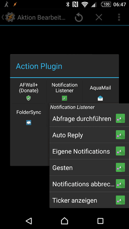

Ich hab jetzt mal den Notification Listener installiert, aber so recht weiß ich nicht was ich einrichten soll. Wenn ich einen Task anlege und da NL unter Plugins auswähle muss ich entscheiden zwischen:
  • Abfrage durchführen
  • Auto Repley
  • Eigene Notifications
  • Gesten
  • Notification abbrechen
  • Ticker anzeigen
Wenn ich z. B. das erste nehme, muss ich dann unter Konfiguration" bei Titel die entsprechende Nachricht eingeben, auf die reagiert werden soll?

Das sieht bei mir anders aus. Was muss ich bei dem Screenshot auswählen?
Das ist aber im Reiter Task. Du musst in den Reiter Profil
