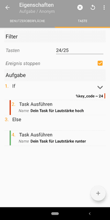

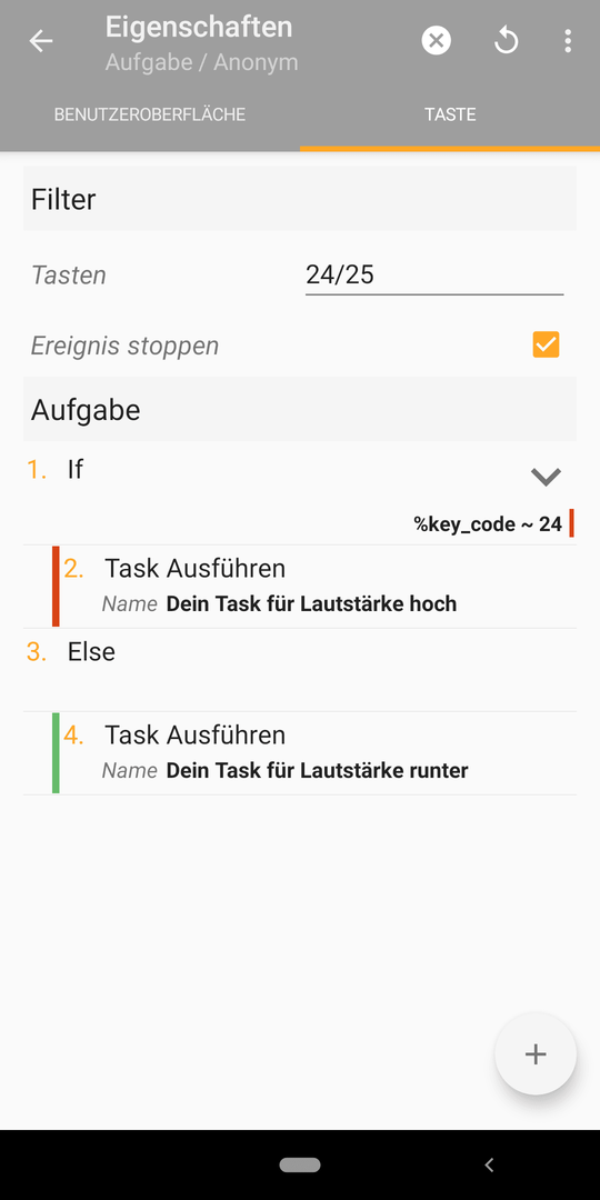

Es gibt noch die Möglichkeit in der Szene ohne Plugin die Tasten abzufangen.
Beim bearbeiten der Szene oben Rchts auf die 3 Punkte und dann auf Eigenschaft. Dort kannst du im Reiter "Taste" die Tasten abfangen.
1 --> "KEYCODE_SOFT_LEFT"
2 --> "KEYCODE_SOFT_RIGHT"
3 --> "KEYCODE_HOME"
4 --> "KEYCODE_BACK"

okay, das ist die beste Variante. Genau was ich haben wollte.
ich war hier ja auch schon mal in den Einstellungen drinnen, aber da war wie auch vorhin kein Reiter "Taste" zu sehen.
da es nämlich NICHT mit der Einstellung "Overlay" funktioniert. Sondern entweder als Activity oder Dialog. Also auf Activity umgestellt, dann erschien der Reiter Taste.
läuft ohne Probleme! Danke nochmal.
