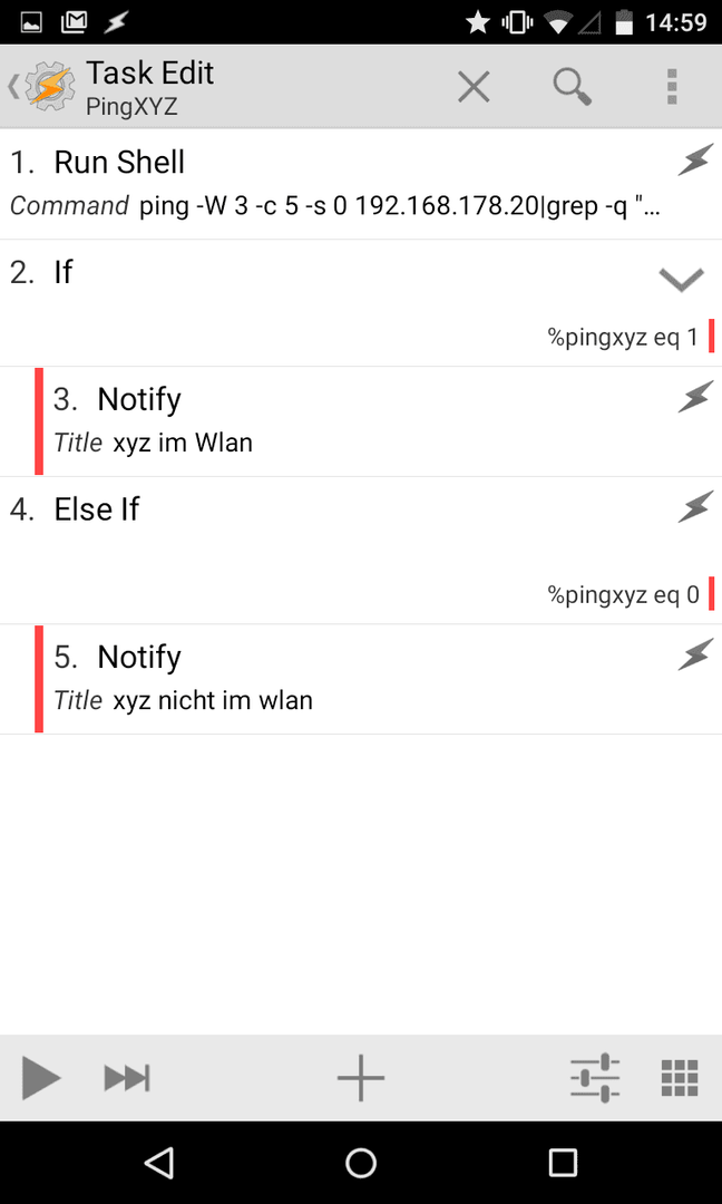

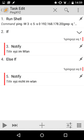

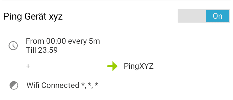

edit:
Bilder wegen der eingabe

Bei WiFi connected im Profil muss meine frizbox rein? Damit ist ja die Verbindung zum tablet gemeint richtig?
Ja ob das tablet verbunden ist, eigentlich reicht wenn du wifi connected auswählst (ssid, ip, mac sind optional. du kannst dort aber auch auf die lupe drücken und dann den text dann werden die daten von der aktuellen verbindung, also der fritzbox übernommen). Das wifi connected muss generell nicht zwingend rein.

Ich gehe davon aus der Code wird in
Code, shell ausführen eingegeben.
Wenn es dir zu viel wird gib mir ruhig Bescheid ich kanns verstehen
Edit:
Ich bin gerade von der Leitung gestiegen und hab bemerkt das es unterschiedliche Task hintereinander sind.
Genau genommen sind es Aktionen.
1 Profil besteht aus Eingangstask und Ausgangstask, diese bestehen aus 0, 1, oder mehreren Aktionen.
A1, A2,... bezeichnet die unterschiedlichen Aktionen innerhalb des Tasks, wie du ja jetzt schon festgestellt hast.
