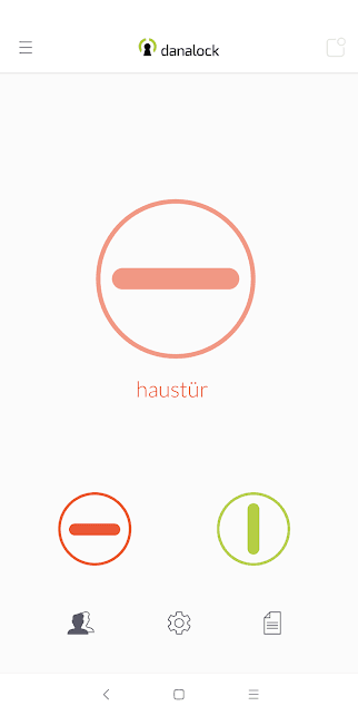

Ich möchte eine Haustür durch einfachen Fingerprint am Handy öffnen. Ich finde zwar viele gute Anleitungen aber leider nicht im Zusammenspiel mit dem Fingerprint-sensor.
Geöffnet und geschlossen wird die Tür standardmäßig über die Danalock Deutschland App.
Nach öffnen dieser App hab ich jeweils einen Button für eine der beiden Funktionen. Mir würde das öffnen über Fingerprint genügen. Grüner Button rechts unten. Geht das zu machen?

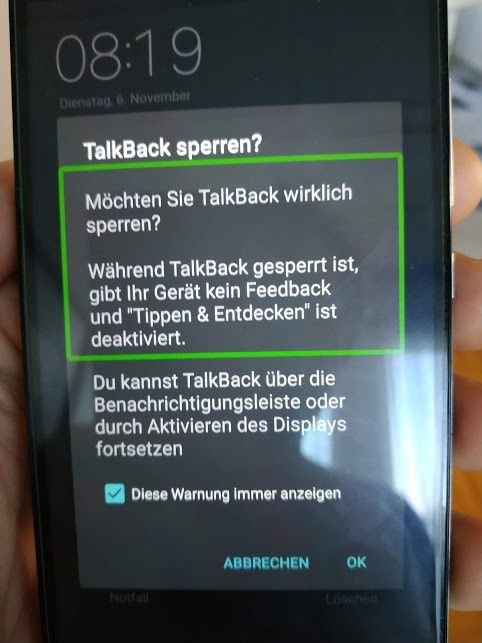

beim Spielen mit dem Programm habe ich TalkBack aktiviert und nun geht eigentlich nichts mehr am Bildschirm. Nur die Einschalttaste und die Laut/leise Taste stehen noch zur Verfügung. Bei jedem Bildschirmdruck wird die ausgewählte Taste umrahmt und die Stimme sagt, "xxx Schaltfläche, zum auswählen doppelklicken“ Doppelklicken funktioniert aber nicht.
In der Konsequenz kann ich das Handy noch nicht mal mehr entsperren.
Durch zielloses drücken der physikalischen Tasten, konnte ich folgenden Bildschirm finden... kann aber hier auch nicht "OK" auswählen. Die Stimme sagt, "OK Schaltfläche, zum auswählen doppelklicken“ Doppelklicken funktioniert aber nicht.
Kannst Du mir bitte den Rückweg beschreiben?

Ja danke Horst, ich hab aber keinen Zugriff aufs System und ich vermute auch, dass das TalkBack von der App Autoinput etwas umgebaut ist. Ich vermute, es soll Tasten von anderen Apps definieren.

Der Bildschirm aus dem "Screenshot" erscheint, wenn ich Lautstärke-leise + Power Taste drücke. Hab durch probieren zufällig gefunden. Es ist aber auch kein Screenshot sondern mit anderem Handy abfotografiert. Screenshot geht ja nicht.
Ein Reset wird wiederum nicht ausgeführt weil die Ausschalt bzw. Neustarttaste nicht funktioniert..

Danke Maxe, leider kommt bei dieser Aktion wieder nur die Bestätigungsabfrage "möchten sie TalkBack wirklich sperren?"
und die kann ich nicht bestätigen weil die OK Taste nicht funktioniert

maxe schrieb:
  • Punkt den du drücken willst durch einmaliges Tippen auswählen und wenn er markiert ist mit Doppeltippen bestätigen
  • Scrollen mit 2 Fingern
OK, danke Maxe, nach mehrmaligem Versuch mit unterschiedlichen Ausführungsgeschwindigkeiten, hat es funktioniert
TalkBack ist nun aus, aus, auuuussss
Danke, vielen Dank an euch beide:1f44d::1f44d:
