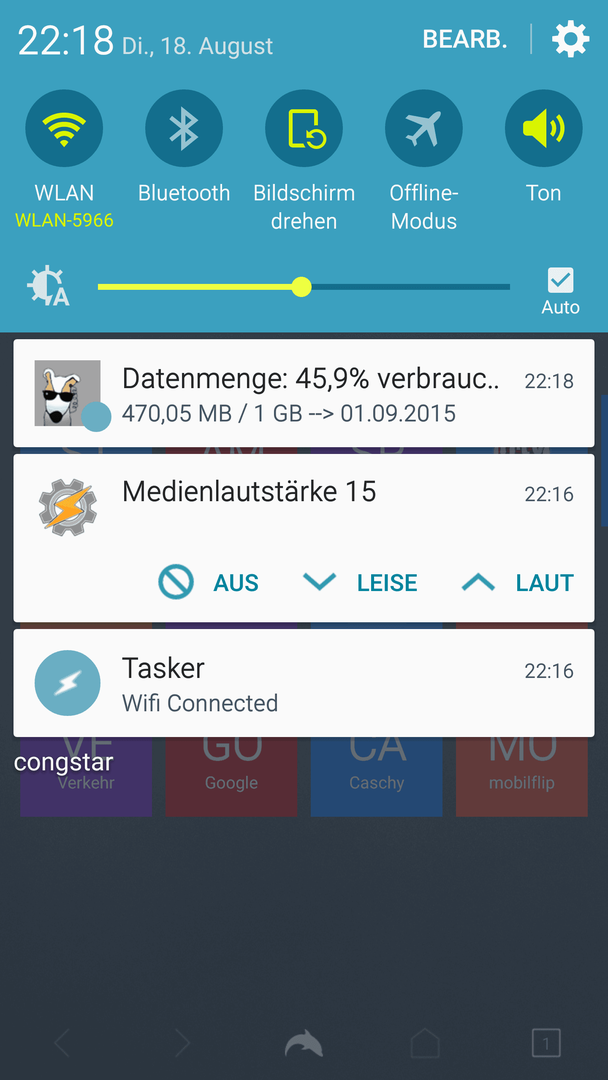

Hi, mein Ziel:
Ich möchte eine (dauerhafte) Benachrichtigung, um schnell die Medienlautstärke auf 0 (aus), 6 (leise) bzw. 15 (laut) zu stellen.
Dazu habe ich als Task eine dauerhafte Benachrichtigung erstellt mit
- Titel samt Angabe der derzeitigen Medienlautstärke (Variable %VOLM)
- Drei Aktionen wie gewünscht
Siehe Screenshot
Meine Probleme:
1, Die derzeitige Medienlautstärke wird nur beim ersten Start des Widgets ausgelesen und bleibt dann immer so, nach Änderung nicht aktualisiert. Wie kann ich eine Aktualisierung erreichen?
2. Gehen tatsächlich nur 3 Aktionen maximal?
3. Wie kann ich am einfachsten die dauerhafte Benachrichtigung im Einzelfall doch mal killen? Wenn ich eine vierte Aktion erstellen könnte, ginge es ja wohl darüber (?)
4. Ich habe "kein Icon" angegeben, trotzdem erscheint ein Standard.Icon? Kann man das deaktivieren/ausblenden?
Danke für Tipps :)

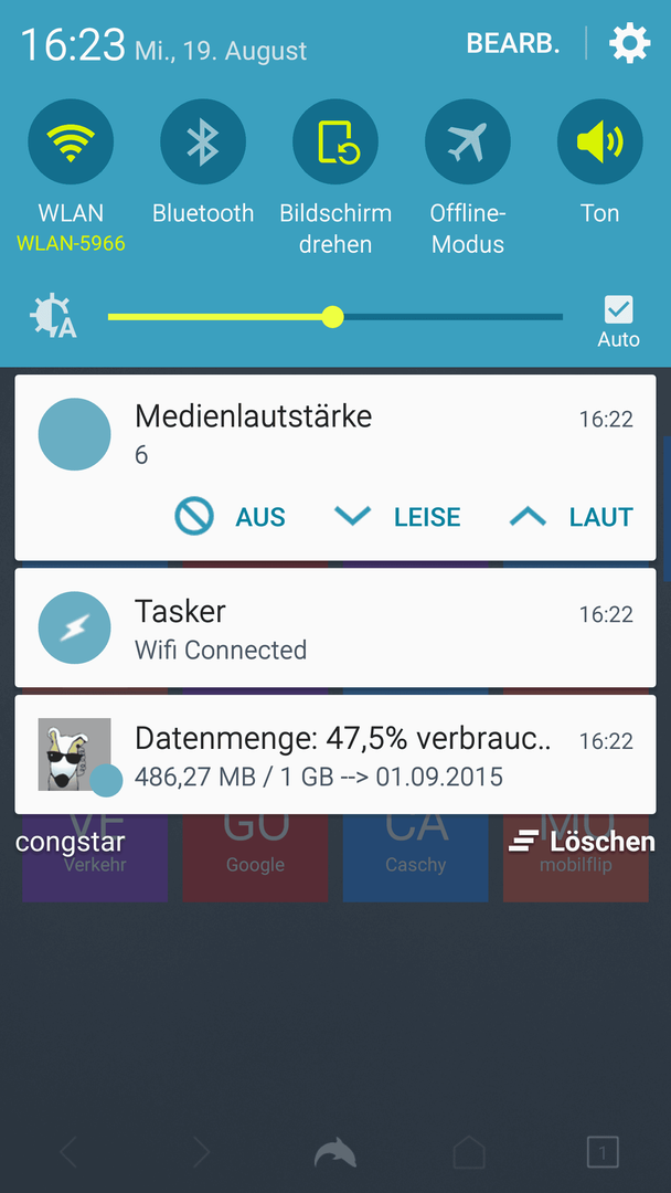

Nachtrag:
- Bei Änderung der Medienlautstärke durch einen der Buttons wird die Benschrichtigung nun gekillt und neu erstellt. Nun wird immer die aktuelle Lautstärke angezeigt. :thumbup:
- Hab die Benachrichtigung nun einfach nicht mehr "dauerhaft". Wenn ich sie aus Versehen mal wegwische, muss ich sie halt nochmal starten
- Hab nun ein unsichtbares Icon.
Problem: Man sieht es nicht in der Statusleiste, leider ist es aber da und nimmt Platz weg. Im Gegensatz zum normalen unsichtbaren Tasker-Icon.
