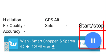

Servus, muß nochmals nachfragen. Musste mir für Auto eine GPS Maus zulegen (immer wieder gps abbrüche). Der GPS Signal wird mit Hilfe der App Bluetooth Gps Provider weitergeleitet. Die App wird durch einen Druck auf "Play" gestartet. Kann ich die App auch irgendwie mit Tasker starten?
Danke
Mfg
Mit "lade Applikation" vllt.
Die App wird dann zwar geladen aber nicht gestartet. sketch-1498323682354.png

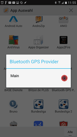

Drück mal im Appauswahlfenster länger auf die App. Da erscheinen dann Intents. Vllt ist Play mit dabei.
Reaktionen: arki81

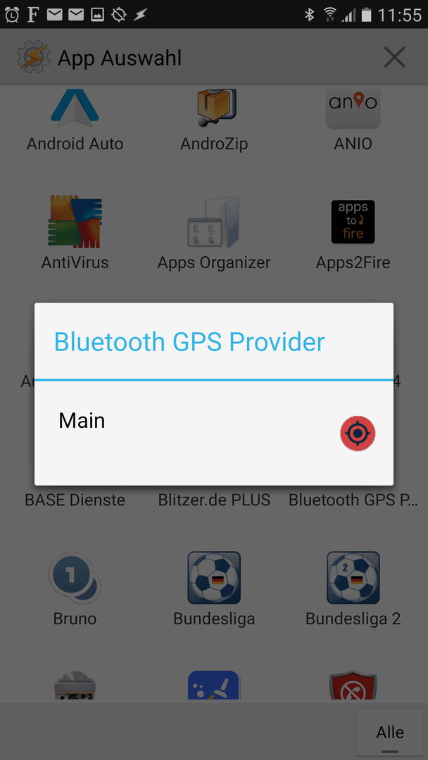

Hey wenn ich länger auf die App drücke kommt:Screenshot_20170625-115521.png
Mfg
Dann mußt Du Dich eines PlugIns wie Autoinput oder TouchTask bedienen.
Reaktionen: arki81
