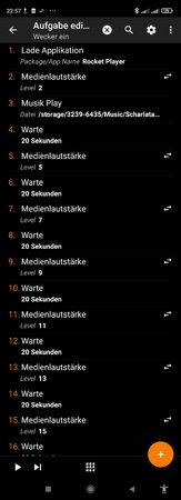

Ich habe mir erst einmal damit geholfen, dass ich einen Task erstellt habe, wo ich erst die Musik ausgewählt habe.
Dann fängt die Musik zur vorgegebenen Zeit an, erst einmal leise zu spielen. Nach 20 sec wird die Lautstärke auf 5 erhöht.
Nach weiteren 20 sec erhöht sich die Lautstärke auf 10. Nach weiteren 20 sec dann auf max. Lautstärke. Dann stoppt die Musik.
Problem ist nur, ich kann den Wecker nicht beenden. Er läuft also sämtliche Lautstärkenstufen durch. Erst dann schaltet sich der Wecker aus.

Ich habe es probiert, aber leider nicht geschafft.

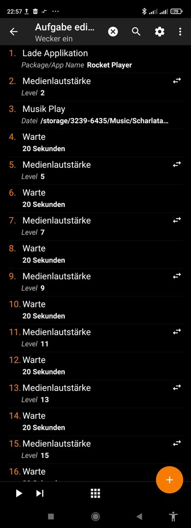

Zum besseren Verständnis füge ich mal den Screenshot meines Tasks bei.
Der Wecker soll nur ein Lied spielen. Das klappt auch.
Die Lautstärke wird in meinem Task alle 20 sec. erhöht, bis zum Maximum.
Der Wecker hört erst auf, wenn das Lied nachher mit max. Lautstärke durchgespielt wurde.

Am einfachsten wäre, wenn du an den Anfang deines Tasks die Funktion "Benachrichtigung" nutzt.
Zuerst erstellt du einen eigenen Task.
Z.B Taskname "Wecker ausschalten"
Darin nutzt du die Funktion "Stop" in welcher du deinen Wecker Task auswählst.
Nun gehst du in deinen Wecker Task und nimmst als erste Aufgabe die Funktion "Benachrichtigung"
Dort gibst du einen Namen ein z.B "Wecker Läutet"
Unten gibt's dann einen Abschnitt mit welchem du Aktionen erstellen kannst. Dort wählst du den vorher erstellten Task "Wecker ausschalten"
Nun, wenn dein Wecker Task ausgelöst wird, hast du in der Benachrichtigungsleiste eine Benachrichtigung, in welcher du den Wecker ausschalten kannst.
Wenn du deinen Task hier als XML hochlädst kann ich dir auch dabei helfen
