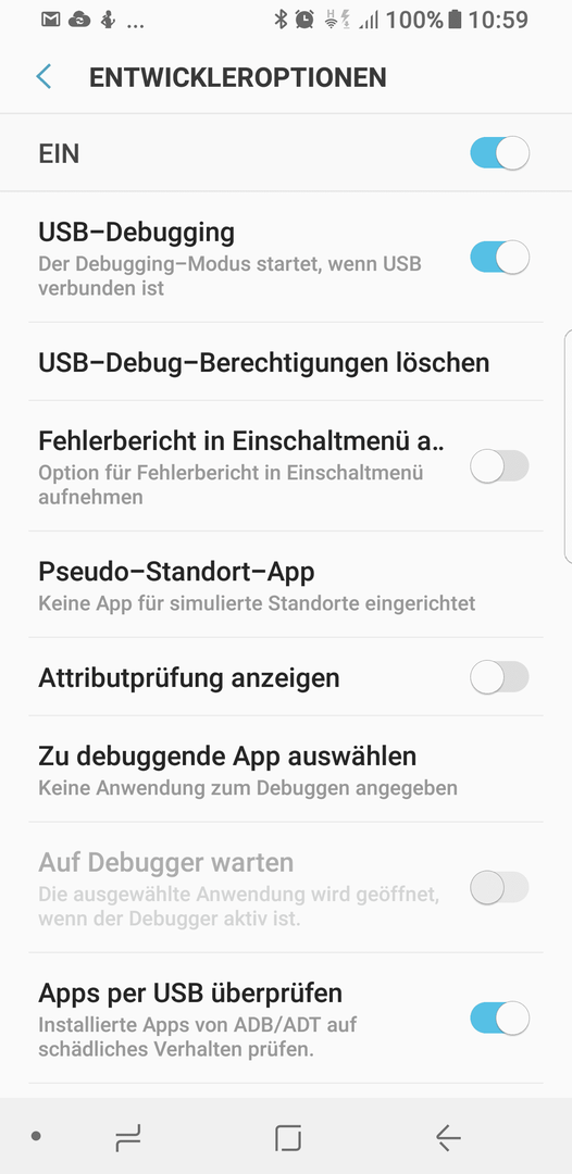

*** Das fängt ja gut an^^ bin gerade dabei, das mit dem ADB zu versuchen... Ich habe jetzt die Entwickleroptionen unter meinem Android 7.0 aktiviert und USB Debugging aktiviert - mein S8 an den Laptop geschlossen und mit 2 ADB Tools über die Eingabeaufforderung >adb devices eingegeben
... da kommt dann nur die Meldung List of devices attached.
In den Tutorials steht, dass nach der Eingabe auf dem Handy eine Warnun erscheint, diese kam bei mir nicht.
Was mache ich falsch?
Danach sollte eine Aufforderung auf dem Smartphone erscheinen. PC blabla will Berechtigung blabla. Zulassen und den Befehl adb devices noch mal ausführen. Dann sollte dein Smartphone mit einer Nummer angezeigt werden.
[doublepost=1497273326,1497272569][/doublepost]Edit: wenn die Meldung auf dem Smartphone nicht kommt, steckst du das USB 3-4 mal Aus/Ein.
Dann noch mal den Befehl adb devices ausführen.
Reaktionen: Androidtoelpel
Habe es gerade nochmal probiert wenn ich das originale USB Kabel anschließe und den Befehl adb devices eingebe, erscheint eine Zeile aud Buchstaben und Ziffern und neben dran offline. USB mehrfach Aus/Ein gesteckt - nochmal den Befehl eingegeben ... selbe offline Meldung....
USB Debugging aktiviert?
ja ist aktiviert:
Gibt die genau Fehler Meldung bei google ein.

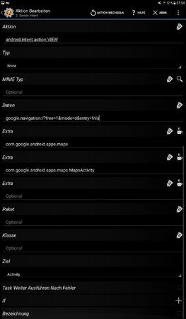

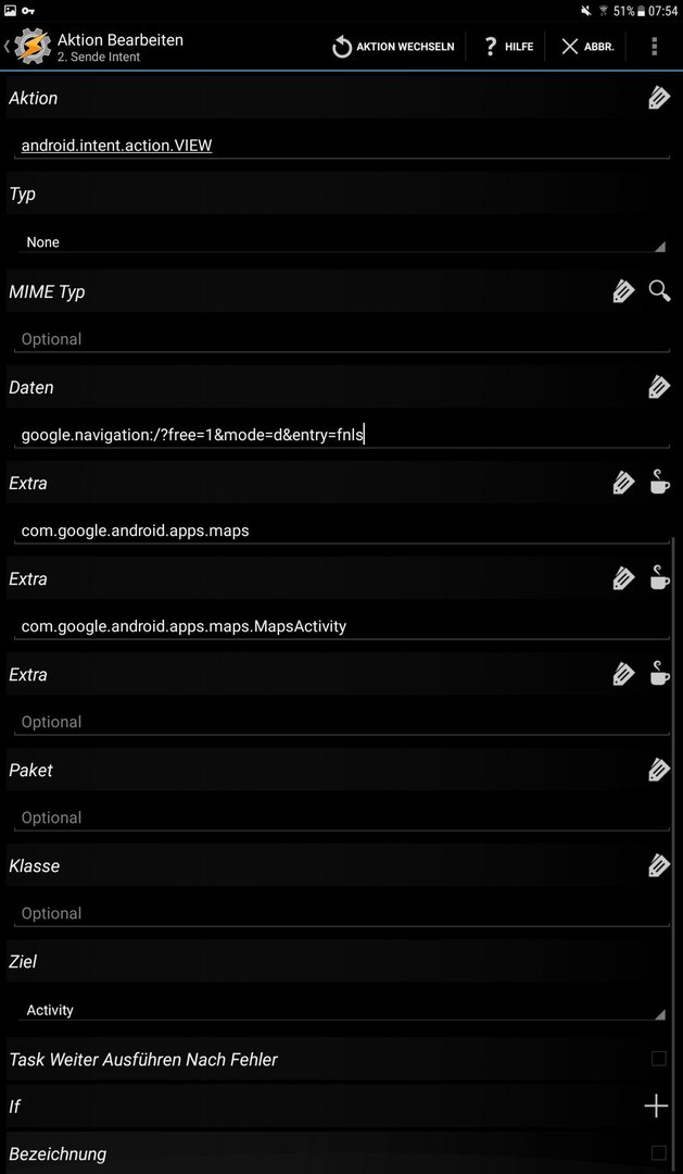

Hallo Leute, hier war ja lange Stille^^ da ich vor kurzem umgezogen bin konnte ich mich leider nicht mehr mit der Materie beschäftigen... bin jetzt aber wieder voll dabei :D
Mittlerweile habe ich mir für das Auto ein extra Tablet angeschafft um dies dauerhaft im Auto zu nutzen. Es ist ein Nexus 7 (2013) Sim Variante - Heute habe ich mich auch endlich getraut es zu rooten und konnte somit schon ein wenig mit Tasker experimentieren. Ich habe es nun hinbekommen dass das Tablet automatisch beim Start der Akkuladung: der Display an geht, Blitzer de Plus App startet, Google Maps startet ---> hier würde ich gerne dass Google Maps direkt in den Fahrmodus geht, das bekomme ich irgendwie nicht hin... ich habe über Tasker folgendes versucht:
- Aktionskategorie: App - Lade Applikation: Maps (lange gedrückt) und dann den Fahrmodus ausgewählt.
beim testen öffnet sich dann Google Maps kurz und schließt sich wieder... was mache ich falsch? Oder muss ich ganz anders vorgehen?
@-undercover-
Taskaktion - Display - Automodus
