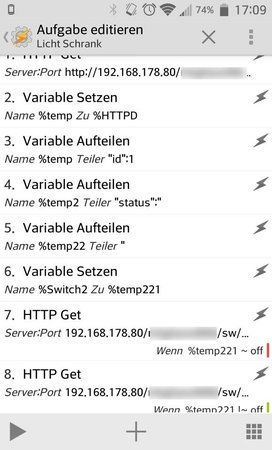

grob müsstest du das Folgende machen. Das ist jetzt kurz zusammengetippert und wurde nicht geprüft, ob es läuft.
Code:
HTTP Get [ Server:Port:http://192.168.178.80/PASSWORT/get-sensors Pfad: Attribute: Cookies: Timeout:10 MIME Typ:text/xml Ausgabe Datei: ]
Variable Setzen [ Name:%temp Zu:%HTTPD Mathematisch:Aus Hinzufügen:Aus ]
Variable Aufteilen [ Name:%temp Teiler:"id":2, Basis löschen:Aus ]
Variable Aufteilen [ Name:%temp2 Teiler:"status":" Basis löschen:Aus ]
Variable Aufteilen [ Name:%temp22 Teiler:", Basis löschen:Aus ]
Variable Setzen [ Name:%Switch2 Zu:%temp221 Mathematisch:Aus Hinzufügen:Aus ]

ja, in der Variable %Switch2 müsste dann off stehen ... Ich weiß nur nicht, wie sich Tasker verhält, wenn in dem "Teiler"-string Anführungszeichen enthalten sind.
ich hatte zu Anfang die Variable %HTTPD immer weiter aufgeteilt, aber hatte dann halt elendig viele Teil-Variablen in der Variablenliste. Wenn man %HTTPD an eine Variable mit Kleinbuchstaben übergibt, erscheinen diese dann auch nicht mehr in der Liste. :)

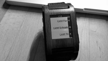

YEEEHAA!
Das funzt bombig! Hab nun 3 Tasks drinstehen und jeder davon checkt jetzt den Status online ab und schaltet dann je nach Ergebnis das Licht entweder aus oder an :))))) Mega geil! Ein langer Druck auf den mittleren Button zeigt dann noch ein weiteres Menü, welches bis zu 20 weitere Tasks auf die Pebble legt. Dort hab ich mir dann eine Kamera-Fernbedienung für das LG G2 mit Tasker gebastelt. Man könnte dann auch noch ganz easy die Hotspot-Funktion aktivieren oder das Profil auf laut/lautlos stellen usw.

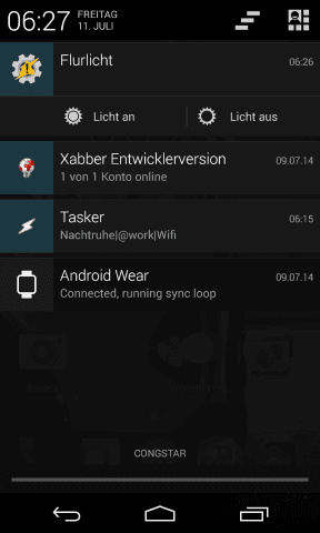

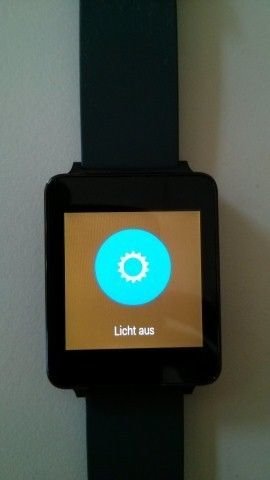

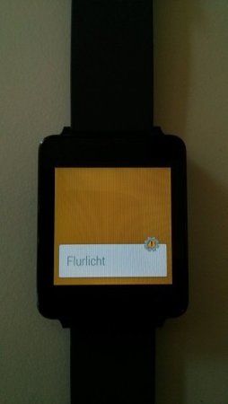

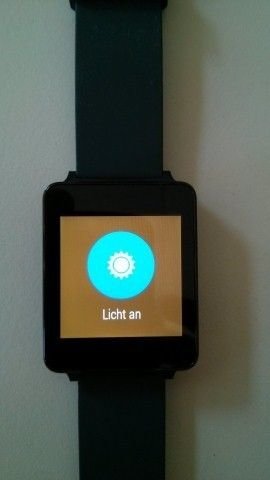

Ich kram das mal hervor ... Mit Android Wear lassen sich die Steckdosen auch schalten.
- mit AutoNotification lässt man eine Benachrichtigung mit eingebauten Knöpfen aufpoppen
- Diese Knöpfe verknüpft man dann mit Profilen, die die Steckdosen später schalten
- Auf der Uhr erscheint dann die Benachrichtigung und durch Wischen nach rechts kommt man zu den Knöpfen

Klappt das mit der kostenlosen Version von AutoNotification (für einen Test)? Hast du da vielleicht eine kurze Anleitung für? Ich hab das grad installiert und check das schonmal out-of-the-box gar nicht :D
Ob, es mit der freien Version funzt, kann ich nicht sagen. Ich habe irgendwie sehr schnell die Vollversion angeklickt (gute Arbeit muss bezahlt werden) ;)
Ich finde den Export etwas zu unübersichtlich und versuche das mal so :biggrin: :
ein Task für die Benachrichtigung selber (Plugin --> AutoNotification):
- Titel: Flurlicht ##erscheint auf der Uhr als Text
- Button 1: lichtan ##auf dieses Wort reagiert das Profil
- Label 1: Licht an ##Text das unter dem Knopf erscheint
- Icon 1: xyz ##das Bildchen das als Knopf erscheint
- Button 2: lichtaus
- Label 2: Licht aus
- Icon2: xyz
zwei Profil auf die Tasker reagieren soll (Status --> Plugin --> AutoNotification):
1- Message Filter: lichtan ##das Triggerwort vom Benachrichtigungstask
1- Exact Message: angehakt ## damit auch nur darauf reagiert wird
1- EingangsTask --> was auch immer Tasker machen soll
2- Message Filter: lichtaus
2- Exact Message: angehakt
2- EingangsTask --> was auch immer Tasker machen soll
