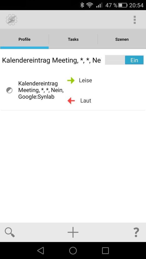

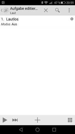

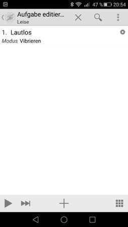

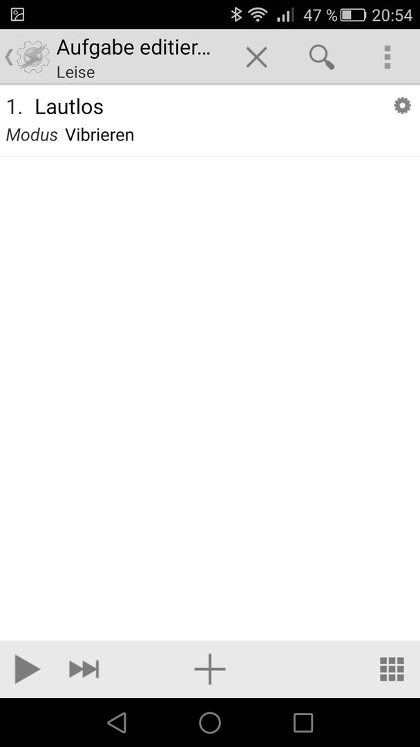

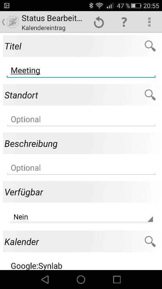

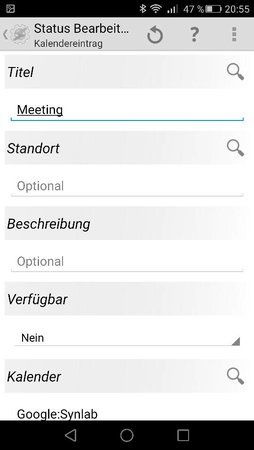

Zeig na Screenshot von Profil mit den Kalendereintrag-Einstellung
Hoffe, man kann es erkennen

Lass mal den Titel weg, kann sein das so der Titel genau heißen muss. Heißt dein Termin denn genau "Meeting"? Ohne irgendwelche weiteren Texte?
Edit: bei mir steht unter Kalender auch "Google:[Email@gmail.com]"
Reaktionen: fetteente
So ein Schrott, das wars. Eigentlich ist das ja nur die Bezeichnung des Profils. Ohne klappts, vielen Dank
Edit: nochmals getestet. Sobald irgend eine Bezeichnung eingetragen ist, gehts nicht. Ein bestimmter Kalender muß nicht angegeben werden.
Nein, es bezieht sich auf den Titel des Termines. Das macht schon Sinn. In den Einstellungen legst du die (Filter-)Kriterien fest, bei welchen Terminen das Profil schalten soll.
Das sollte mit Pattern Matching funktionieren. Also einen Kalendereintrag "Meeting mit xy" kannst du im Tasker-Profil mit
Code:
*Meeting*
filtern.
Grüße, Jürgen.

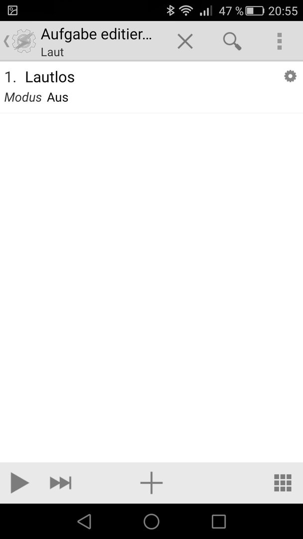

Weiß jemand hier eine Lösung? Ich möchte mit Tasker das Honor 7 stumm schalten.
Bis jetzt habe ich hin bekommen dass es auf Vibration und wieder zurück schaltet.
Lautlos (5)
A1: If [ %VOLR ~ 0 & %VOLM ~ 0 ]
A2: Popup-Benachrichtigung [ Text:Laut Lang:Aus ]
A3: Klingelton Lautstärke [ Level:0 Anzeige:Aus Sound:Aus ]
A4: Medienlautstärke [ Level:0 Anzeige:Aus Sound:Aus ]
A5: Lautlos [ Modus:Aus ]
A6: Else
A7: Popup-Benachrichtigung [ Text:Lautlos Lang:Aus ]
A8: Variable Setzen [ Name:%Klingeltonlautstärke Zu:%VOLR Mathematisch:Aus Hinzufügen:Aus ]
A9: Variable Setzen [ Name:%Medienlautstärke Zu:%VOLM Mathematisch:Aus Hinzufügen:Aus ]
A10: Klingelton Lautstärke [ Level:0 Anzeige:Aus Sound:Aus ]
A11: Medienlautstärke [ Level:0 Anzeige:Aus Sound:Aus ]
A12: Lautlos [ Modus:Vibrieren ]
So ist die Abfolge, habs als App exportiert und auf den Smart key gelegt.
