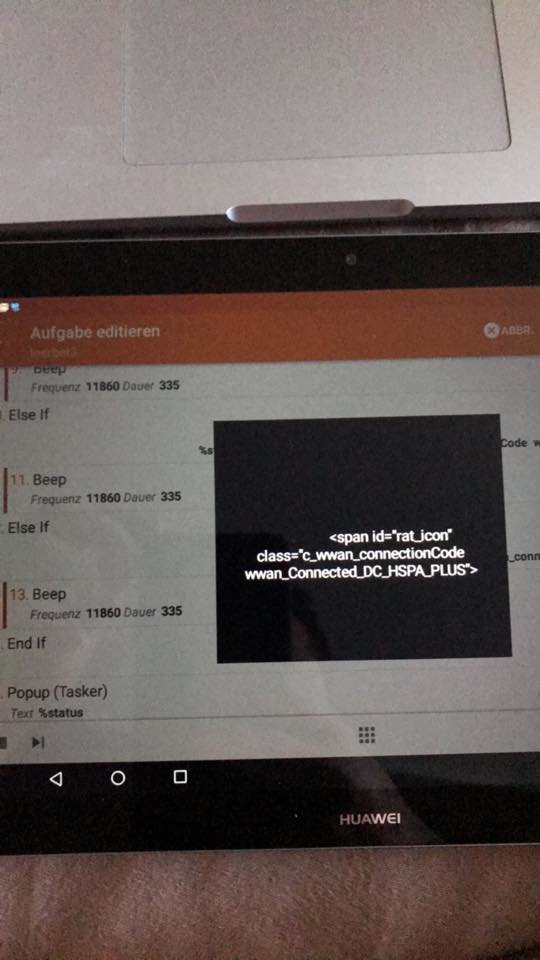

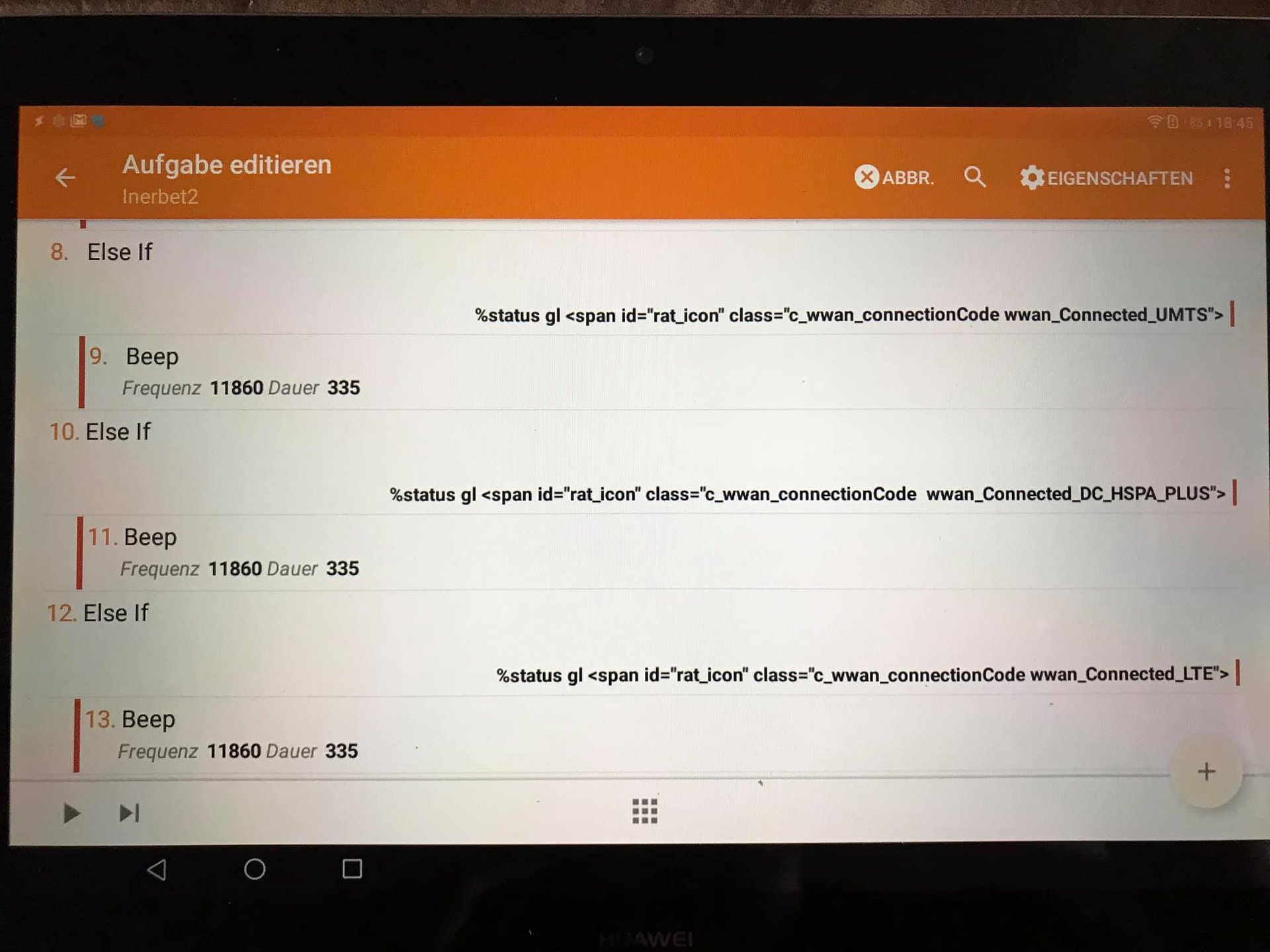

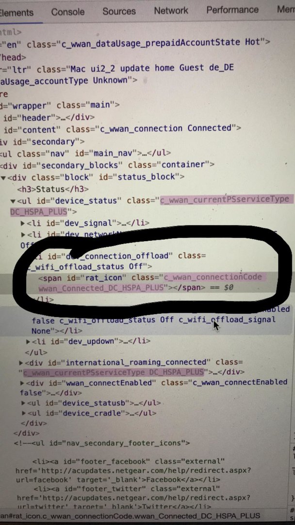

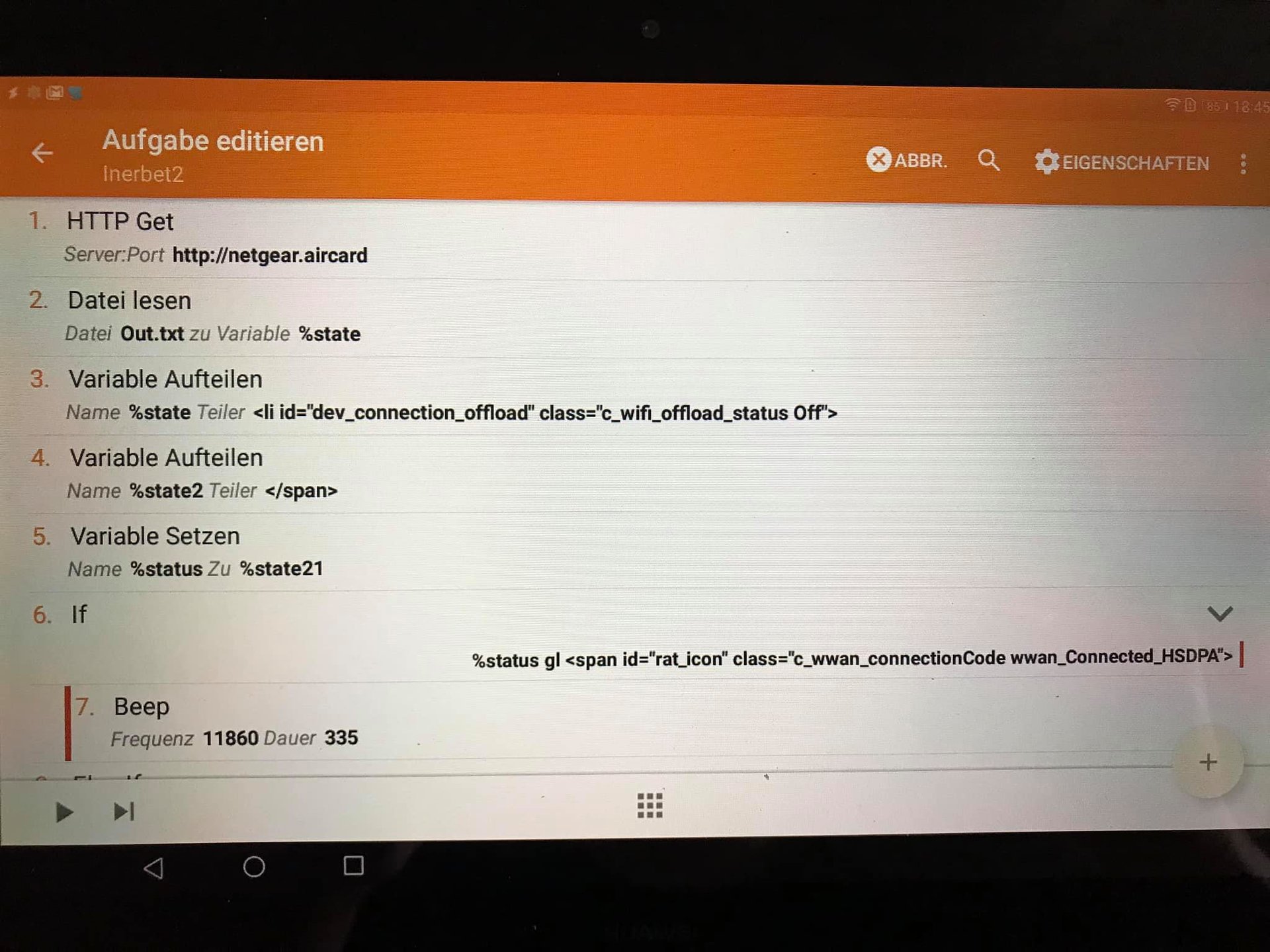

ich habe eine Netgear Aicrad (mobiler Hotspot). Nun würde ich gerne die Info bekommen, mit welchem Netz sich der Hotspot verbunden hat.
Dazu frage ich per HTTP das Webinterface ab. Dort beschneide ich den Code auf die entsprechende stelle. Nun würde ich gerne zu den jeweiligen Netzen unterschiedliche Aktionen ausführen (hier im Beispiel erstmal Beep). Leider wird dies nicht ausgeführt. Wenn ich per Popup mit %status abfrage, bekomme ich den richtigen Inhalt.
Wenn ich alle Else if entferne, funktioniert die Abfrage mit dem ersten if. Benutze ich Else if falsch?
Wie kann ich den Task richtig ausführen?
Vielen lieben Dank!
Ich habe mir mal %status in die Zwischenablage kopiert. Da habe ich gesehen, das vor dem Text sehr viele Leerzeichen sind. Wenn ich diese hinzufüge beim else if werden diese von Tasker immer entfernt. Könnte es an den Leerzeichen liegen?
Wie bekomme ich die weg?
[doublepost=1557773081,1557770615][/doublepost]Hab es hinbekommen
