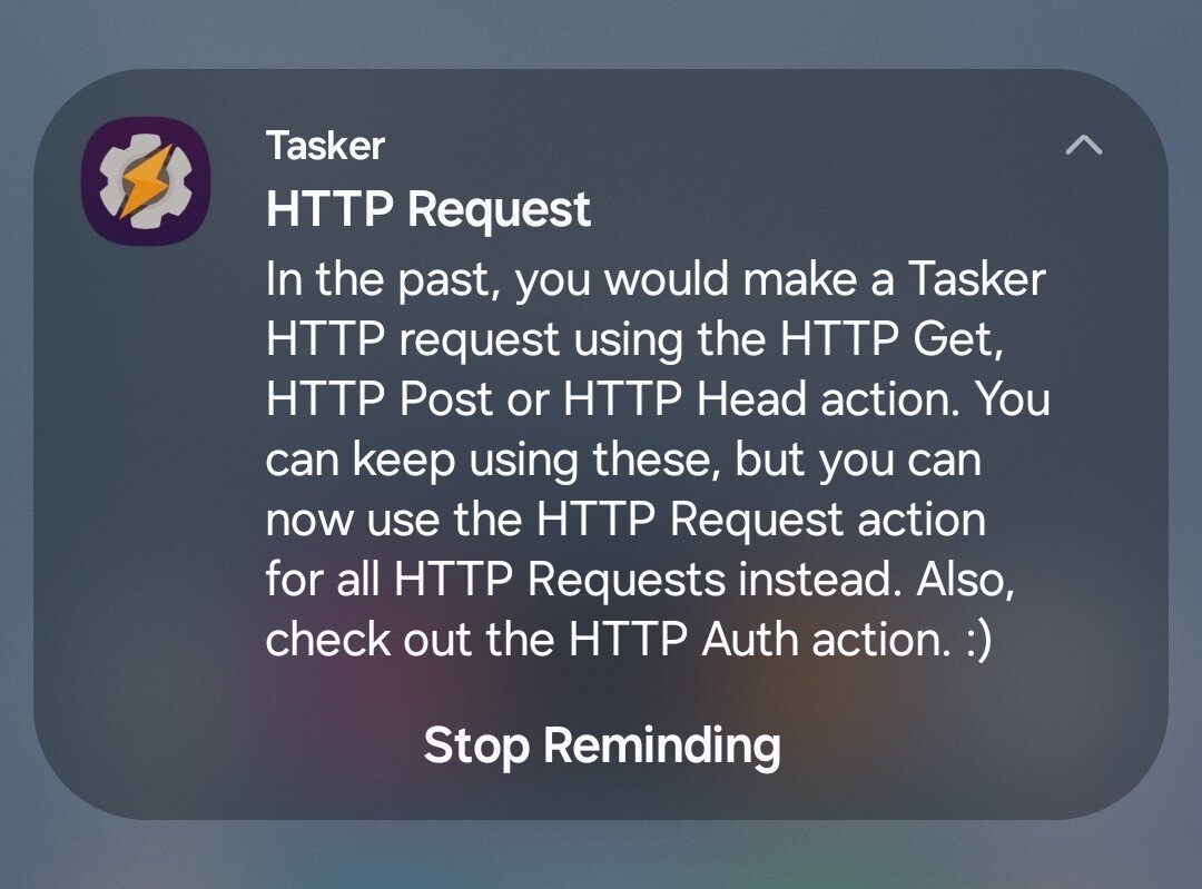

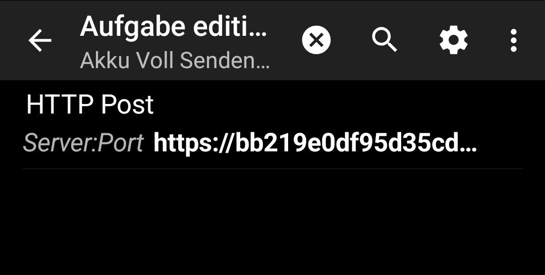

Hallo, mit Umstieg auf das S25 habe ich folgendes Problem. Ich möchte per Webhook eine Aktion senden, was vorher auf dem S20 funktionierte.
Jemand eine Idee, wo ich ansetzen könnte?
Die Meldung sagt dir, das die Einzelaktion Http Post veraltet ist.
Du solltest die neuere Version nutzen: HTTP Request
Dort kannst du innerhalb der Aktion dann "Methode: Post" auswählen
Noch funktionieren beide Versionen, also könntest du die Meldung auch ignorieren.
Jago (der Dev) wird die alten Aktionen aber nicht mehr pflegen. Sprich es kann sein das diese irgendwann nicht mehr funktionieren.
Der Aufwand alles doppelt zu machen wäre einfach Recht groß, zumal die neuere HTTP Request mehr Optionen bietet, auf dem aktuellen Stand und abwärtskompatibel ist

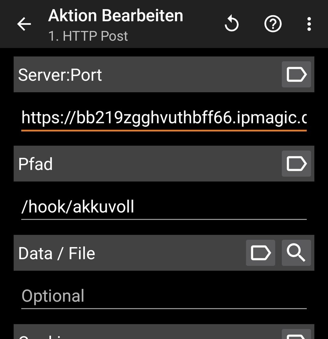

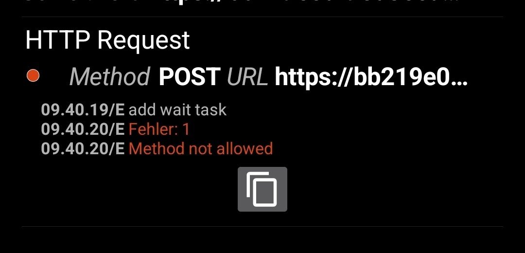

Bekomme da leider den Fehler. Wo kommt der Pfad rein für Webhook? Bei Directory?
Habs, einfsch an die Url anhängen. Kommt zwar an der Befehl, aber löst nicht aus, liegt aber nicht am Telefon.
Habe es hinbekommen, der Befehl wird nun korrekt gesendet und ausgeführt. Danke dir.
