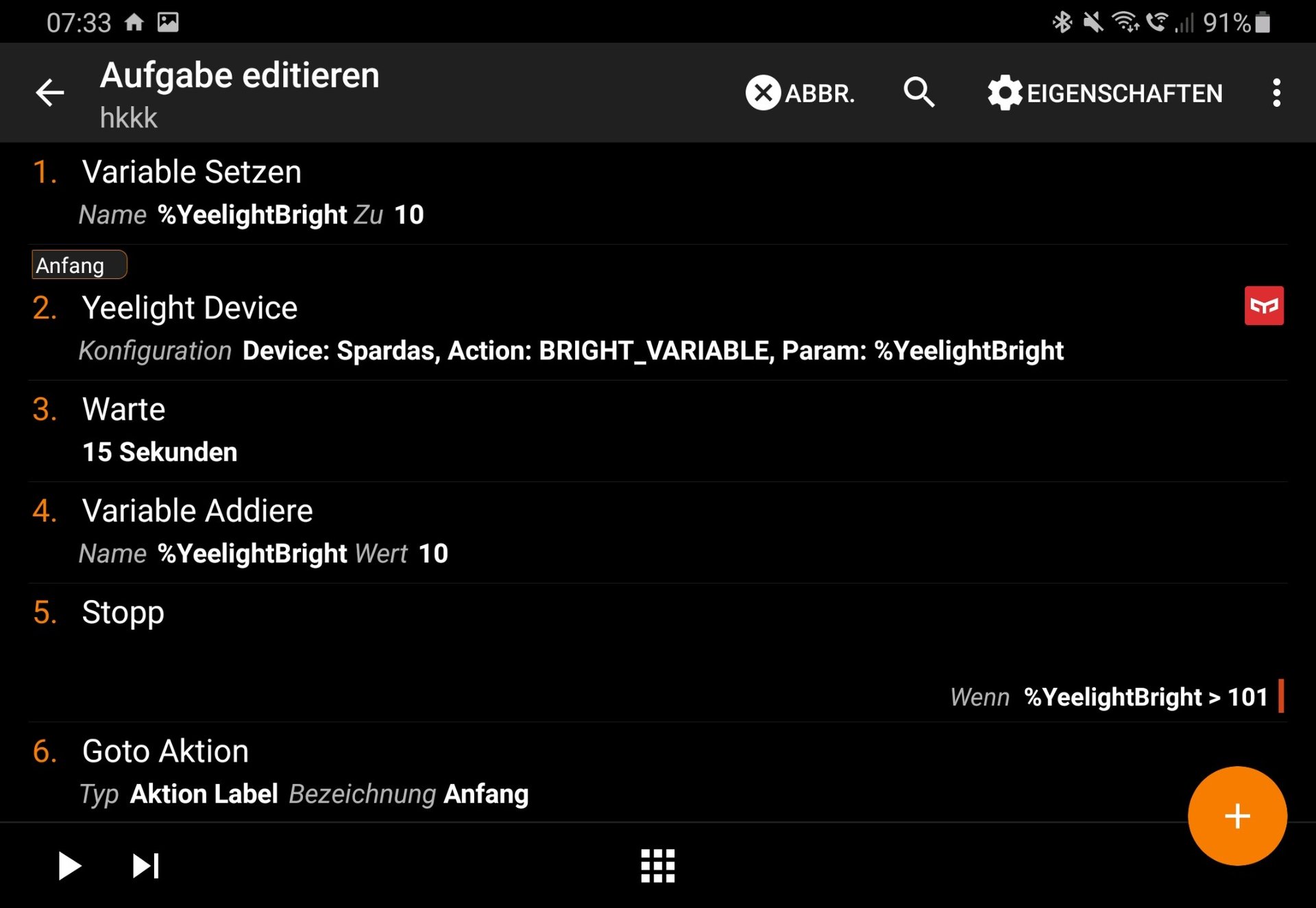

Theoretisch sicher möglich, habe es mit mein Xiaomi Yeelight auch gemacht.
So sieht der Task bei mir aus.
