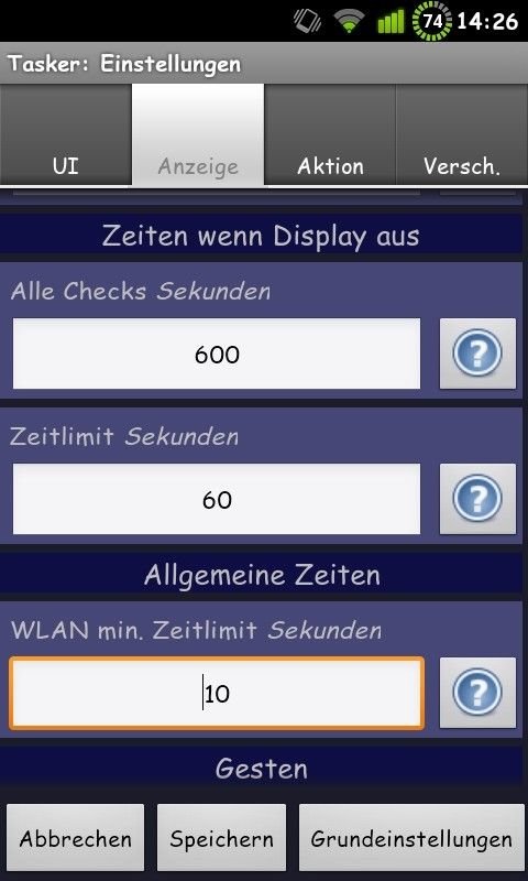

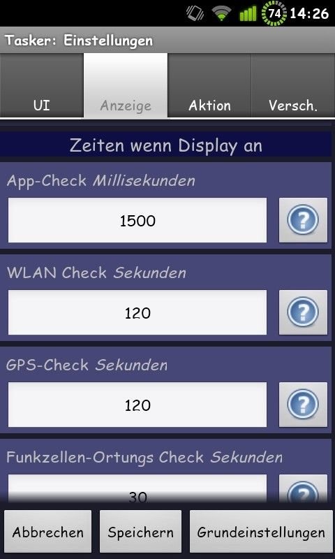

Es gibt Überprufungs-Zeiten für Display an:
Und für Display aus:
ich habe die gleichen settings wie du.
Also müsste spätestens nach 10min ein Check durchgeführt werden.
Ich bin mind. 30 minuten mit Auto unterwegs...
