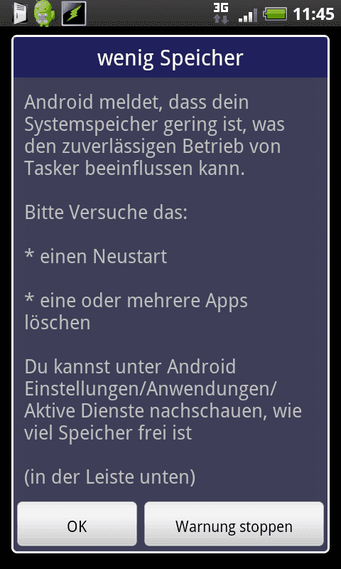

Habe seit gestern (Camera360 installiert) das Problem das mir Tasker ständig eine Benachrichtigung in die Statuszeile zaubert
"wenig Speicher"
(Android meldet, dass dein Systemspeicher gering ist, was dem zuverlässigen Betrieb von Tasker beeinflussen kann...)
und das obwohl ich noch über 70mb frei habe bei meinen ausgeführten Anwendungen....
Hat das Problem noch jemand außer mir?
MaTT
Diese Meldung hatte ich bisher noch nicht.
Aber ich habe in den Tasker-Einstellungen unter "Misc" auch die Meldung für "Low Memory Notification" ausgeschaltet.
mhh... habe den Haken eigentlich schon immer drin und bei über 78mb freien Speicher dürfte er doch nicht meckern.
camera360 deinstalliert - Problem noch immer vorhanden :(
edit: Habe es mal wieder auf englisch umgestellt und nu flutscht erst mal wieder alles....ich behalte da mal nen Auge drauf ;)

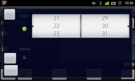

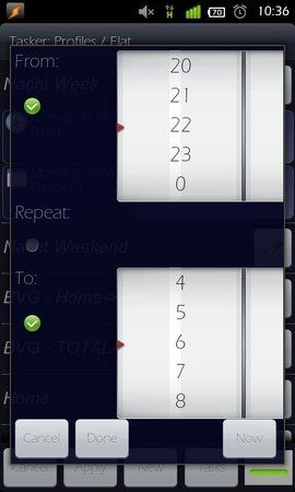

Ich kann seit dem ich Gingerbread drauf hab, die Zeit nicht mehr einstellen. Da dies über solch komische Rollen getätigt wird.
Ist das Allgemein bei Tasker und GB so, oder liegts an MIUI?
Die Anfangszeit kann ich noch einstellen (quer halten) doch die Endzeit ist nicht einzustellen, da ich nicht nach unten scrollen kann.
Hat da wer eine Idee?

Das liegt an MIUI.
Evtl. kann man in den Anzeigeeinstellungen seitens MIUI diese "Auswahlrollen" ausschalten.
