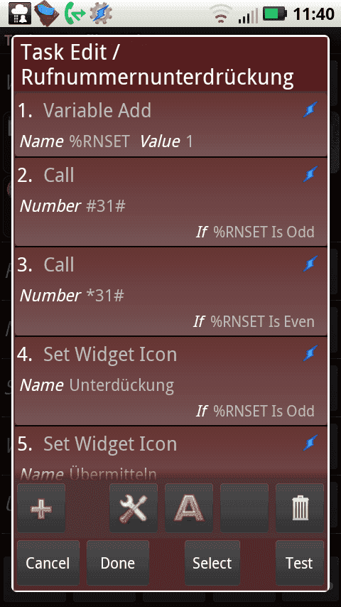

derHaifisch schrieb:
Mach das anders.
Ein Task für das Widget erstellen
+ Variable Add %RNSET add 1
+ Call #31# if %RNSET is odd (Auto Call muss aktiviert sein)
+ Call *31# if %RNSET is even (Auto Call muss aktiviert sein)
+ Set Widget Icon if if %RNSET is odd (Symbol 1)
+ Set Widget Icon if if %RNSET is even (Symbol 2)
+ Set Widget Label if if %RNSET is odd (1)
+ Set Widget Label if if %RNSET is even (2)
Die Variable zählt bei jedem Klick einen Wert hoch, geschaltet wird bei gerade oder ungerade

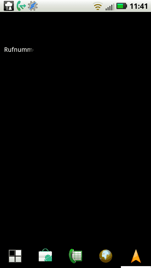

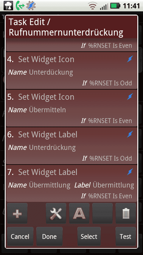

::EDIT::
So umschalten tut er nun, nur wird der schriftzug und das Icon nicht geändert.
Ich glaube es liegt an
da ich es nicht hinbekomme das es so aussieht wie in der Anleitung.
