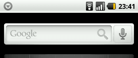

Mit der Ausrichtung meinte ich eher die Position des Symbols (links-/rechtsbündig?.
attachment.php
Im Moment verwende ich das Symbol links oben in der Ecke. Ds Symbol hätte ich jedoch gerne rechts oben bei den anderen Symbolen. Geht so etwas?
Auch hier ist das von Android vorgegeben, dass "Deine" Symbole links stehen. Systemanzeigen rechts.
