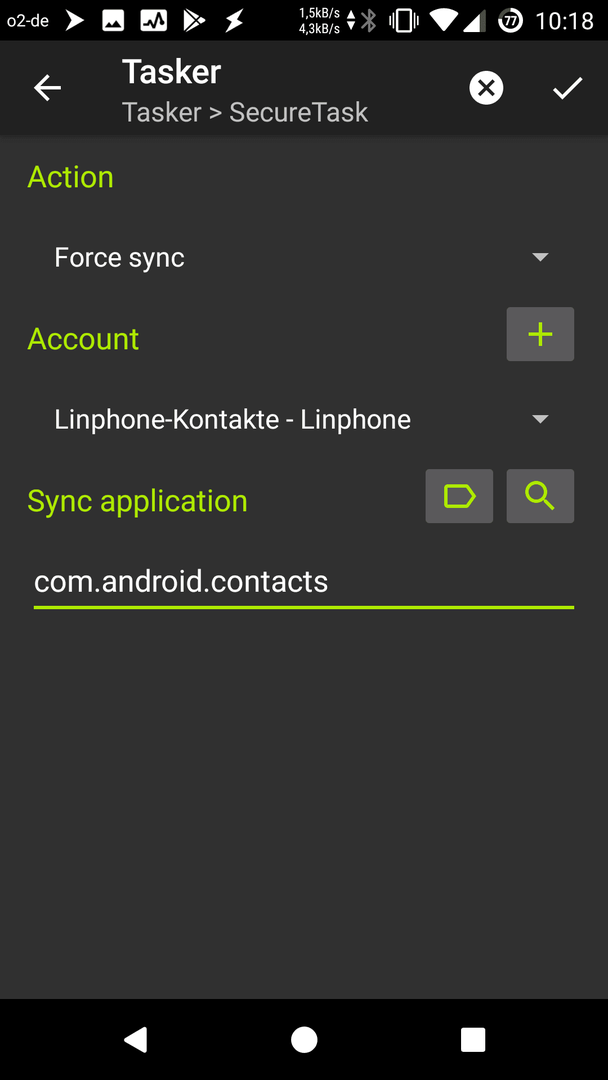

Mit dem plugin Secure Task kannst du in Tasker syncen.

- Secure Task installieren und einrichten
- In Tasker unter Plugins Secure Task anklicken
-Sync Task auswählen
-Force Sync auswählen
-Account auswählen
-Anwendung auswählen
Reaktionen: jochen-01, Spardas und NitramAkloh
Danke, sieht recht praktisch aus. Das probiere ich mal.
