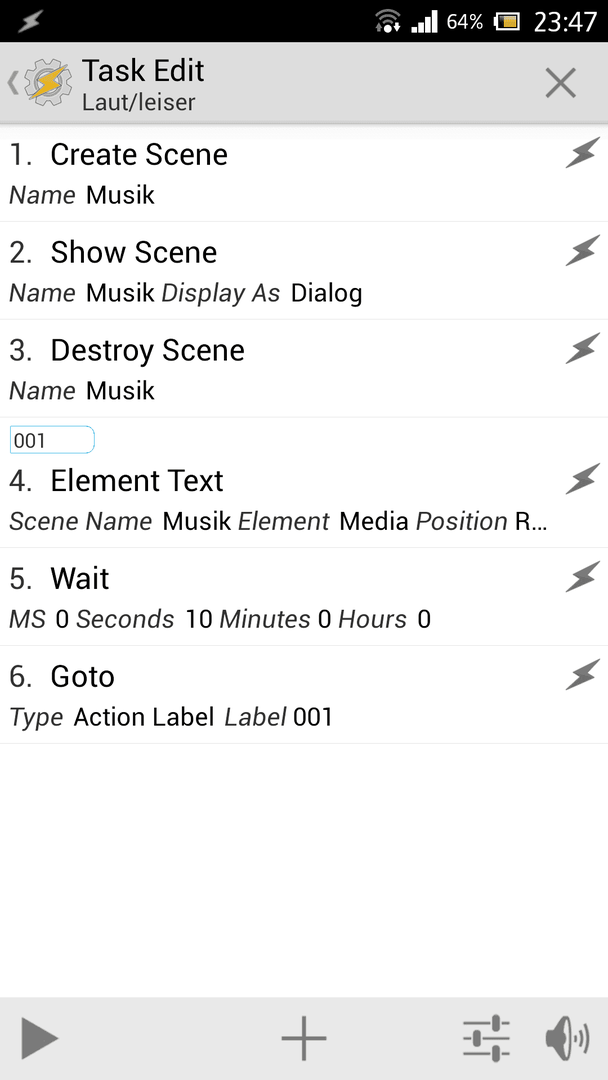

Also ich habe jetzt dir befehle in dem selben task gemacht dann die sezen mir anzeigen lassen du die medien laustärke verändert aber im text fenstet hat sich die lautstärk nicht geändert habe ich hier ein fehler ?
MFG Timo.S
Moin
Du beendest die Scene (Destroy Scene), bevor Du die Schleife startest.
Du solltest das Destroy Scene in einen anderen Task auslagern, und diesen Task dann (z.B.) über einen Button in der Scene aufrufen.

Danke hat geklappt
