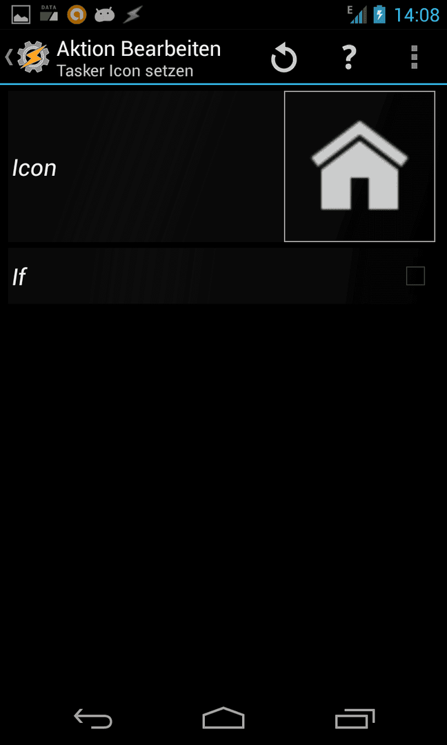

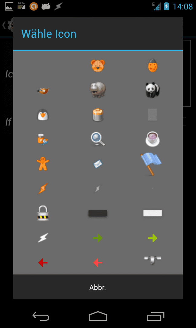

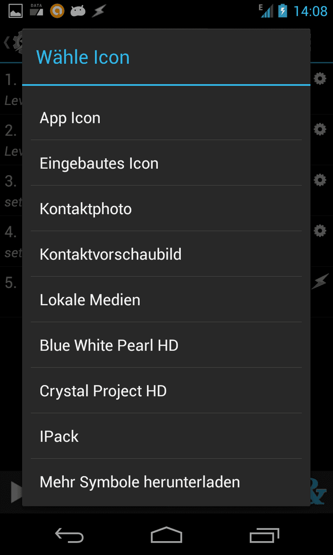

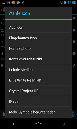

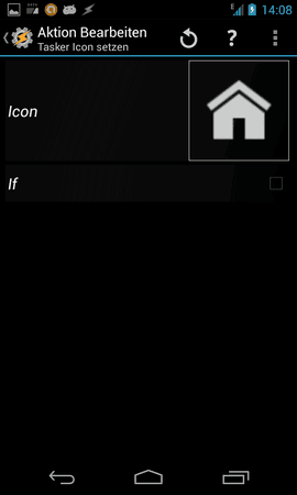

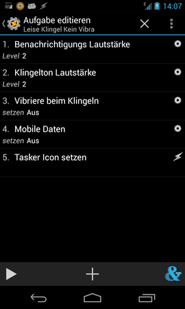

Beim auswählen der Icons für die Benachrichtigungsleiste kann ich aber trotzdem nur die Standard-Icons auswählen. Nur wenn ich die Widgets tauschen will (Bild 1 links unten "&") zeigt er auch die aus IPack und auch den Ordner den ich erstellt habe. Ich habe mal einige Screenshots gemacht. Vielleicht habe ich die Sache bei Tasker noch nicht so ganz geblickt.

Für die "Replace Tasker Icon" Funktion geht es nur mit den eingebauten Icons. Android erlaubt nur Icons, die in der jeweiligen apk mitgeliefert werden.
