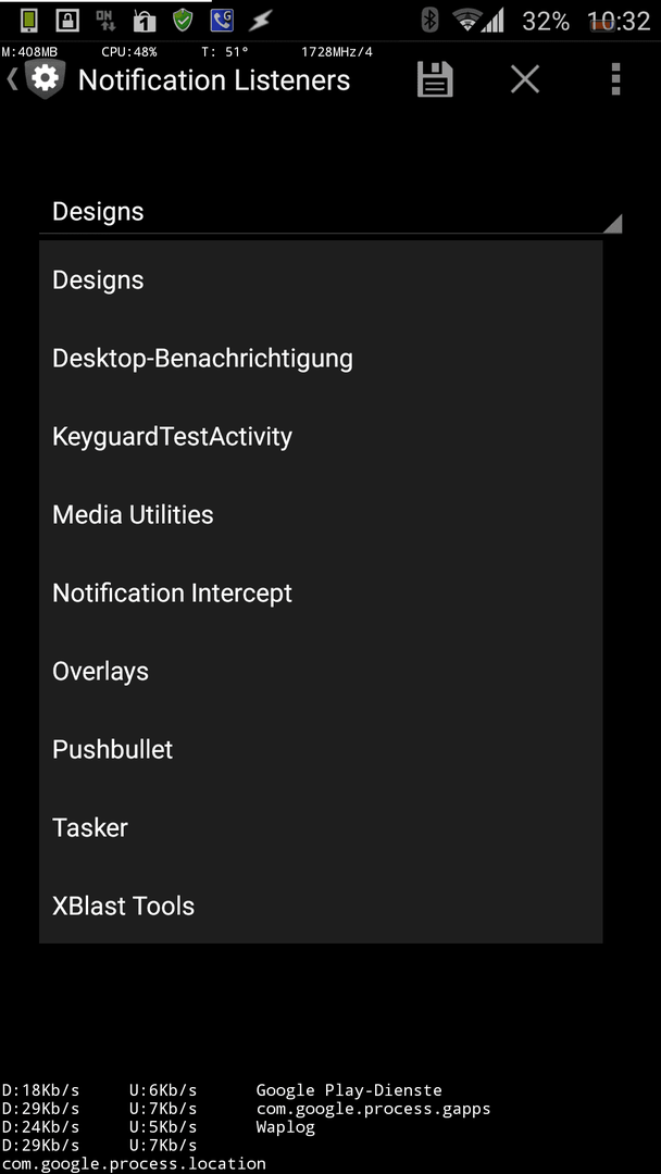

schmetty2 schrieb:
Dann noch mit shell input tap oder Autoinput einschalten.
Bis hierhin bin ich gekommen, siehe Screenshot. Könntest du mir bitte noch genauer erklären wie ich den Rest einrichte?
