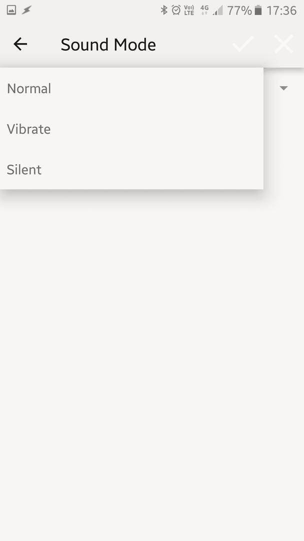

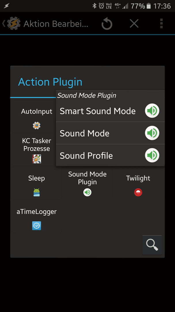

Hab das mal angetestet.
Mir fehlt hier die Möglichkeit, tatsächlich alles auf Lautlos zu stellen.
Ich bleibe daher beim Xposed Modul TrueSilentMode.
Vibration usw. Kann Tasker ab Werk ja stellen.
Hast eine direkten Silenc Mode
Sound Mode - dann - Silenc

Topp, funktioniert. Den Unterschied zwischen Sound Mode und Sound Profile hab ich nicht erkannt, hatte identische Profilnamen.
