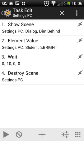

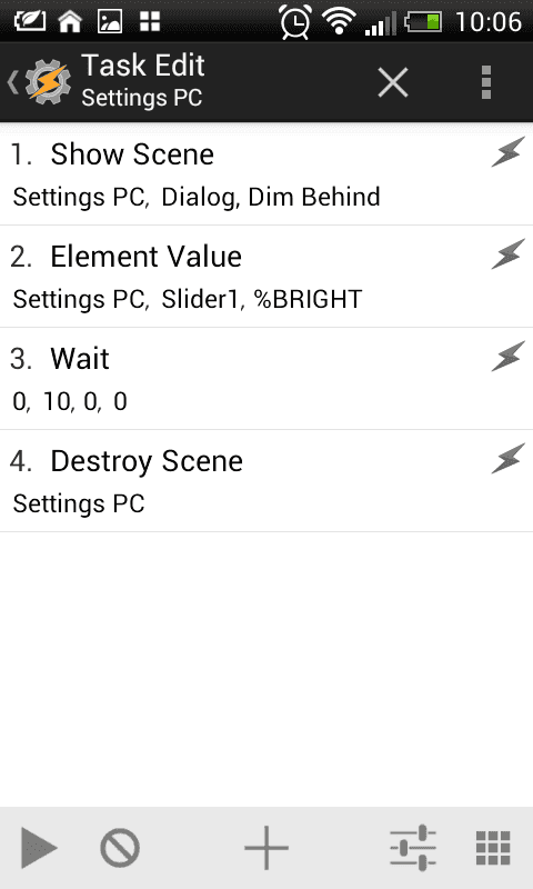

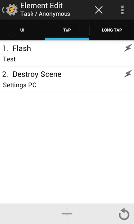

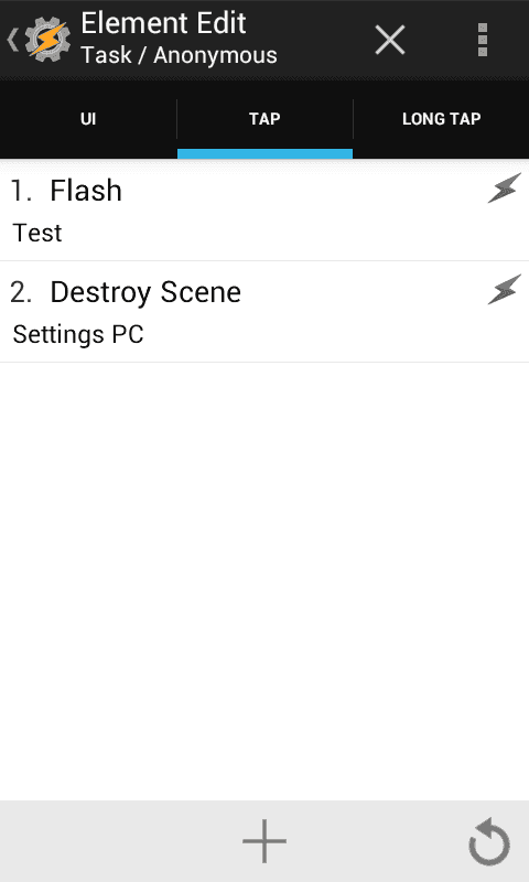

Habe das gerade nochmal getestet und bei mir klappt das einwandfrei. Die Konfiguration ist im Anhang; links die Aktionen des Buttons ("Flash" wird natürlich mit der Wunschaktion ersetzt), rechts der Task, welcher die Szene aufruft (ignoriere Punkt 2, der hat mit einem Slider zu tun).
Wenn ich den Button drücke, wird die Szene zerstört. Wenn ich den Zurück-Button drücke, wird die Szene ebenfalls nach der Wartezeit zerstört.
Dass du die Szene in Tasker als aktiv siehst (grüne Schrift), kann daran liegen, dass die Ansicht in der App nicht aktualisiert wurde. Beende Tasker dafür einfach mal komplett und schau danach nochmal ins Szenenmenu.
