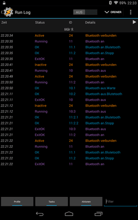

OK, hier mal das Logfile:
Code:
20140309 22.20.34 P Active   ID24     Bluetooth verbunden.
20140309 22.20.35 T Running  ID11     Bluetooth an
20140309 22.20.35 A OK       ID11.1   Bluetooth an.Blutetooth
20140309 22.20.35 A OK       ID11.2   Bluetooth an.Stopp
20140309 22.20.35 T ExitOK   ID11     Bluetooth an
20140309 22.20.41 P Inactive ID24     Bluetooth verbunden.
20140309 22.20.41 T Running  ID10     Bluetooth aus
20140309 22.20.49 P Active   ID24     Bluetooth verbunden
20140309 22.20.50 T Running  ID11:2   Bluetooth an
20140309 22.20.50 A OK       ID10.1   Bluetooth aus.Warte
20140309 22.21.11 A OK       ID10.2   Bluetooth aus.Blutetooth
20140309 22.21.11 T ExitOK   ID10     Bluetooth aus
20140309 22.21.12 P Inactive ID24     Bluetooth verbunden
20140309 22.21.12 T Running  ID10:3   Bluetooth aus
20140309 22.21.21 A OK       ID11:2.1 Bluetooth an.Blutetooth
20140309 22.21.21 A OK       ID11:2.2 Bluetooth an.Stopp
20140309 22.21.21 T ExitOK   ID10:3   Bluetooth aus
20140309 22.21.21 T ExitOK   ID11:2   Bluetooth an
20140309 22.21.22 P Active   ID24     Bluetooth verbunden
20140309 22.21.22 T Running  ID11     Bluetooth an
20140309 22.21.22 A OK       ID11.1   Bluetooth an.Blutetooth
20140309 22.21.22 A OK       ID11.2   Bluetooth an.Stopp
20140309 22.21.22 T ExitOK   ID11     Bluetooth an
Ich habe die Wartezeit bis Bluetooth deaktiviert wird testweise auf 30 Sekunden gestellt.
Und zwecks besserer Übersicht, das Logfile auch noch als Screenshot im Anhang
Würde mal als 1. den Exittask stoppen
Moin
Damit was mit dem LOG-File anfangen können, musst Du schon dazu schreiben, was Du wann gemacht hast.
Dazu empfielt es sich, mit Stoppuhr zu arbeiten und genau auf 15 Sek eine Aktion auszuführen.
Dein Warte ist mit 30Sek. dafür zu kurz (mind. 1Min).
Einfacher wäre es, wenn Du meinen Vorschlag aus #4 aufgreifst.
Anturix
