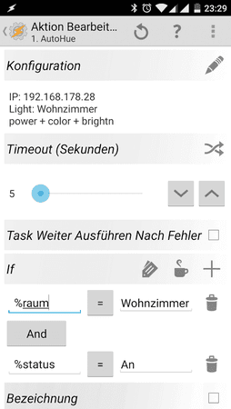

HI zusammen
Ich nutze Tasker
AutoVoice von joaomgcd und AutoHue von Cuberob

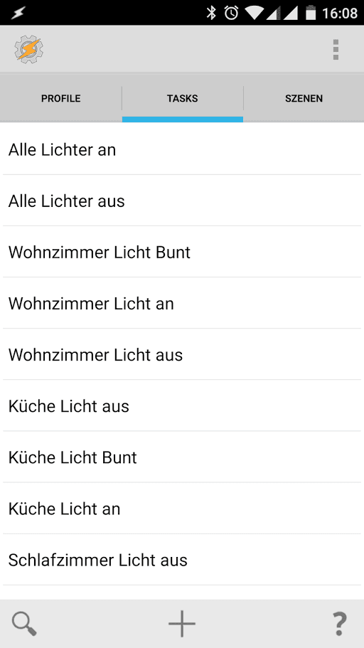

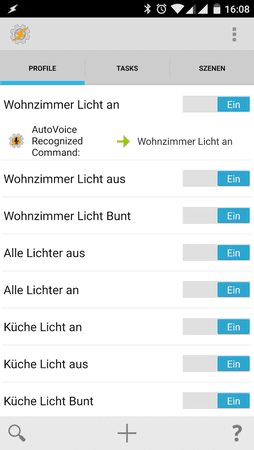

Ich habe für jedes Kommando "Wohnzimmer Licht an" "Wohnzimmer Licht aus" "Schlafzimmer Licht an" einen eigenen Task
Und für jeden Task ein eigenes Profil mit dem AutoVoice Sprachkommando
Ist das wirklich notwendig oder kann ich ein spezielles Autovoice Profil anlegen mit
*BEFEHL Licht BEFEHL"
Ich hoffe ich habe mich verständlich ausgedrückte
Also das mit dem Kommando/Profil denke ich zu Verstehen

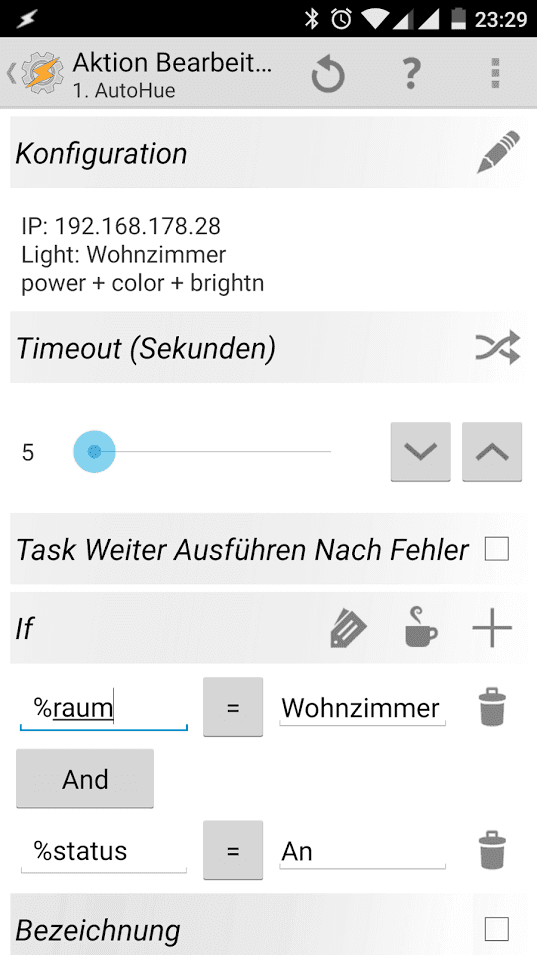

Allerding klappt nichts wenn ich im Task die Variablen unter "if" angebe :/

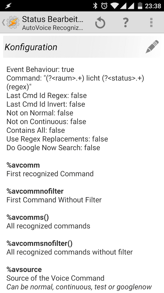

Du machst im kommando das hier ?<raum> Licht ?<kommando> und in der if abfrage bekommst du dann die variablen raum und kommando zur Verfügung.
Jetzt kannst du deine if abfragen bauen. If raum == küche und if kommando == an - > schalte licht in der Küche an
So kannst du alle Profile in eins packen
Reaktionen: Pr3mut05

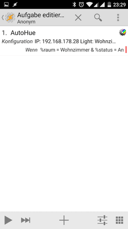

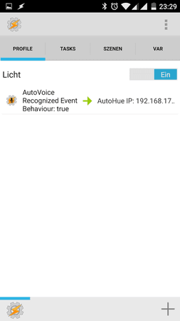

Ich denke genau das habe ich gemacht
Sprachkommando wird auch korrekt erkannt

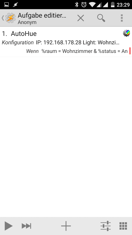

Mich irritiert auch der kleine rote Balken im dritten Bild
Ist da ein Fehler in der variable?!

Der kleine rote Balken zeigt blos an ob die if Bedingung erfüllt ist oder nicht. Rot ist eben nicht erfüllt.
Starte tasker am besten mal neu. Bei mir funktioniert das manchmal auch nicht beim ersten mal. Sieht nämlich eigentlich richtig aus.
