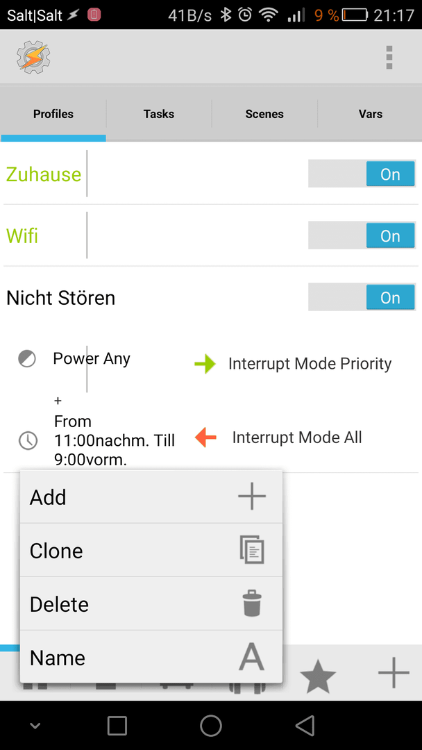

Wenn du auf dem Kontext lange drückst, kannst du weitere hinzufügen.
Wären dann bei dir Musikplayer und Headset.

Bei deinem Profil auf den Kontext (in deinem Fall wahrscheinlich App>Power Amp) lange drücken. Dann erscheint ein Menü bei dem du mit add + einen weiteren Kontext hinzufügen kannst. Bei dir wäre es dann das Headset.
So hast du beide Bedingungen um die Lautstärke zu regeln.

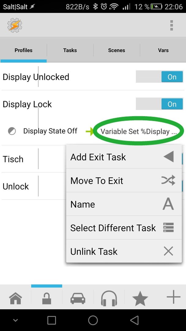

Das selbe geht auch beim Task im Profil. Dort kannst du dann ein Exit-Task hinzufügen.
Der Exit-Task wird ausgeführt wenn eine Bedingung des Profils nicht mehr zutrifft.
In deinem Fall könntest du es nutzen um die Lautstärke wieder zu reduzieren wenn du die Kopfhörer aussteckst.
Was meinst du genau mit Kontext? Egal wo ich drücke. Es erscheint kein Menü bei dem ich mit add + ...
Gruß Karsten
In meinem Fall musst wäre es Power Any wo du lange drücken musst

Aha. Das mit dem lange Drücken an der Stelle wusste ich noch nicht. Funktioniert!
Könntest du mir die EXIT-Sache nochmal erklären. Am besten mit screenshot.
Gruß Karsten
Um einen Exit Task hinzufügen musst du auf den Task im Profil lange drücken.

Danke! Hab die Retoure hinbekommen. Für Exit <- lässt sich aber nur ein Task anklemmen? Sehe ich das richtig?
Gruß Karsten
Ja.
Kannst aber in einem Task unter "Task>Perfom Task" weitere starten.
Ok. Danke. Erledigt.
