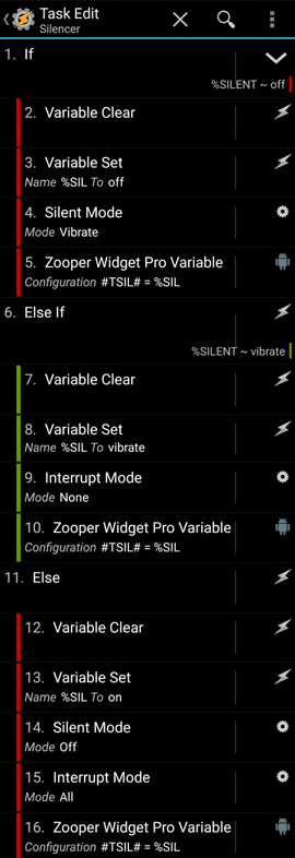

Ich weiß nicht, ob Euch das weiter hilft, aber ich habe mir mittels Tasker und Zooper-Widget einen "Umschalter" für "Normal", "Vibrieren" und "Lautlos" (und zwar komplett lautlos!) erstellt. Hier das Tasker-Profil:
